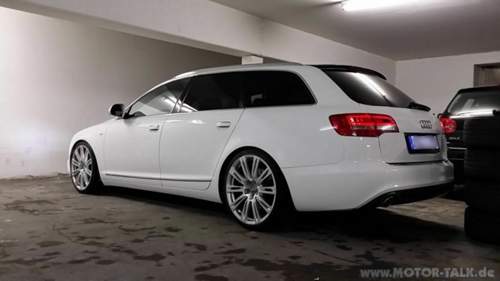

Hallo, ich muss erst mal ein dickes dankeschön da lassen an Jonnyrobert der mir meinen Dicken tiefergelgt hat, nach paar Minuten sieht der dicke schon wieder ganz anders aus, der hängearsch ist weg !!!
Aber Martin, warum hast du ihm den Audi denn auf den Kopf gestellt 😁
Das iphone macht was es will lade später nochmal eins Am Rechner hoch !

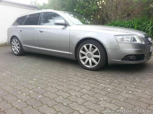

Ich möchte an meinem A6 4f Avant den Hängearsch beseitigen lassen. Der Wagen soll ein S-Line Fahrwerk haben, kommt mir allerdings etwas hoch vor. Foto hänge ich an.
Entweder möchte ich diese Kunststoffplatten bei Audi montieren lassen, oder ich lasse Federn einbauen. Welche wären gut und zu tief?
Ich werde mir noch 8,5x19" ET45 Wheelworld WH18 Felgen mit 245er oder 255er Reifen kaufen.
Nun zu meinen Fragen:
Kostenpunkt Federn mit Einbau?
Kostenpunkt Kunststoffplatten mit Einbau?
Was wäre empfehlenswerter? Nur die Platten oder direkt tiefer? Ich fahre sehr häufig nach Polen und somit auch öfter durch Schlaglöcher...
Ich würde mich uber Hilfe und Antworten sehr freuen. Danke und Gruß,

Was ist denn mit der Höhe meines Fahrzeugs? Kommt der euch nicht zu hoch vor? Mir kommt es für ein S-Line Fahrwerk etwas zu hoch vor?

Schwer zu sagen. Er kommt mir doch etwas hoch vor, aber das kann auch daran liegen, dass ich in meinem 2.4er Avant (Glückwunsch zum Kauf, eine gute Wahl) schon lange sehr tief unterwegs bin und mich optisch dran gewöhnt hab...

Vom Fahrwerk hätte ich eher beim S-line gedacht, das es mit dem M Fahrwerk vergleichbar ist. Von der Höhe her.
Ich denke es werden erstmal die Platten, dann 19" und dann mal schauen ob nich Federn rein kommen.

Welches Maß hast du von Radmitte bis Kotflügel-Unterkante?

Empfehle als kostengünstige Lösung Eibach 50/40 (Pro-Kit ca. € 150), die Wheelworld WH18 -ich würde die 9x20 ET 37 nehmen / vorher Gutachten studieren- (ca. € 700) plus die Pellen (je nachdem ca. € 800 - 1000) zzgl. Einbau, Vermessung, Eintragung. Sieht schon mal schick aus, um Längen besser als der XXX 😁 und Hängearsch ade 😉
Was kostet denn so ein einbau der federn? Wobei 50/40 + 20" für meine Belange mit Sicherheit schon viel zu hart ist. Ich fahre mir jedesmal in Polen einen reifen kaputt. 40er und 35er Querschnitt habe ich mir dort schon kaputt gefahren. Bei 20"ern fahre ich mir dann zusätzlich noch die Felgen kaputt... Die Fegenbreite verbunden mit der et wird doch nie im leben passen, oder? Optisch wäre es auf jeden Fall schick, sofern die Räder im Radkasten bleiben.
Und ich kann heute nicht megr messen gehen, aber welches Maß sollte er haben? Dann kann ich morgen nachsehen ob es hinkommt.
