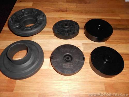

Gar nicht so einfach rauszufinden welches Werkzeug denn passt.
Bei unserem Audihändler wurde mir gesagt: "eigentlich müsste den Federspanner jede Vertragswerkstatt haben da er für Überprüfungen vorgeschrieben ist, wir haben Ihn aber auch nicht.Der Federspanner ist halt recht teuer und wird selten gebraucht."
Die zerlegen lieber die ganze Achse zum Federtausch und da bräuchten sie alleine um das Werkzeug aufzubauen 1,5 STD.....
Da ich die Federn ja nicht ausbauen, sondern nur Spannen wollte um den Schlechtwege-Federteller unterzulegen habe ich mir einen ganz einfachen Innenfederspanner gekauft. (Für die Hochwertigeren ist das Loch im Querlenker meist zu klein).
Als erstes mussten die Plastikverkleidungen der Querlenker demontiert werden. Achtung eine Schraube kann nur im eingefederten Zustand rausgedreht werden.
Den Halter mit Gewinde habe ich in die Feder gesteckt und den Achsschenkel mit dem Wagenheber angehoben. Dann wurde ein Distanzstück (muss recht stabil sein, ohne ist das Gewinde zu lang und stößt oben an) auf das Gewinde gesteckt und der Federspanner gespannt.
Nachdem ich den Achsschenkel abgelassen hatte hat es gerade so gereicht, die Federteller dazwischen zu stecken.
Ich bin ganz froh dass ich es so probiert habe, man sollte aber schon wissen was man tut.
Falls es jemand auf die gleiche weise macht, tut er dies natürlich auf seine eigene Verantwortung.
Vorher - Nachher Fotos habe ich leider verplant, man sieht es aber schon deutlich. Außerdem hoffe ich, dass Stoßdämpfer und Federwegsbegrenzer so länger halten.
Gruß Martin

hier noch n bild
MITTE: schlechtwegeunterlage von audi 1,5cm (8E0 512 145)
LINKS: höherlegung vorn 2,0cm (weitec)
RECHTS: höherlegung hinten 2,5cm (weitec)
