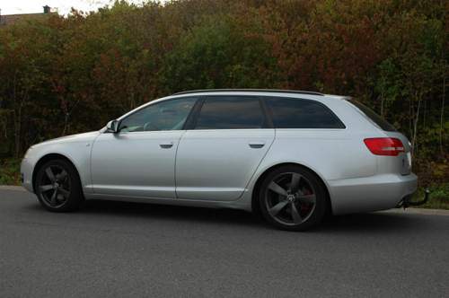

wie viele andere Zeitgenossen hier hat auch mein Dicker einen Hängearsch. Trotzdem dass das hier immer wieder ein Thema ist, hat noch kaum einer von einer nachträglichen Höherlegung der HA geschrieben. Es gibt von Weitec Kits mit 20mm Höherlegung. Bei einer 40mm Tieferlegung sollte dabei eigentlich was richtig Gutes dabei raus kommen.
Hat jemand die Hängearsch-OP mit diesen Weitec Spring-Kits durchgeführt und kann berichten?
Kommt unser Dicker dadurch vorne an der Front evtl. dann zu tief runter (wegen Keil)?
Freue mich auf Euer Feedback.

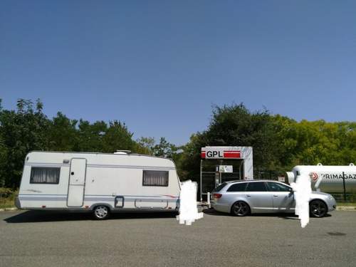

ich hänge mich hier mal dran. Ich habe einen 2.4 quattro Avant mit LPG und nachträglich montierter AHK. Das scheint ja so ziemlich die beste Voraussetzung für den Hängearsch zu sein.
Letzten Sommer mit dem Wohnwagen (1,5t - 85kg Stützlast) war ich so tief dass mich die Leute auf der Autobahn angehupt haben. Ich saß auch so ziemich auf jeder Erhöhng auf. Dieses Jahr habe ich mir neue Zubehörfedern einbauen lassen da der Dicke 240 tkm runter hat und ich dachte dass die Federn ausgelutscht sind. Er stand dann auch hinten erstmal wieder höher aber mit vollem Kofferraum, zwei Kindern und dem WoWa... Übel! 😰
Nach 4000 km Urlaub mit oben beschriebener Beladung sieht er wieder wie vorher oder sogar noch schlechter aus. Die Anhängerkupplung ist im unbeladenen Zustand auf 340mm. Soweit ich gelesen habe, sollte sie im beladenen Zustand zwischen 350 und 420mm liegen. D.h. ich bin schon im unbeladenen Zustand darunter. Dadurch erklärt sich auch dei Keilform... bei meinem Wohnwagen. 😁
Mir kommt der Dicke aber auch vorne extrem hoch vor. Gibt es da eine Möglichkeit weiter runter zu kommen? 😕 Unbeladen habe ich von Radnabenmitte bis Radkasten hinten 34 cm gemessen, vorne 39,5 cm. Selbst wenn ich jetzt die 12mm Erhöhungen von Audi montieren lassen würde, dann wäre ich hinten immer noch 4 cm tiefer als vorne und die AHK würe wohl auch max. 15 - 20 mm hochkommen.
Ich glaube selbst mit Keilformfedern (habe von Eibach das B12 nicht in Keilform gefunden) und den 12mm Erhöhungen hinten habe ich das Problem mit der AHK-Höhe noch nicht gelöst. Hat jemand eine Idee woran der extreme Hängearsch liegt und was ich tun kann?
Vielen Dank im Voraus!
