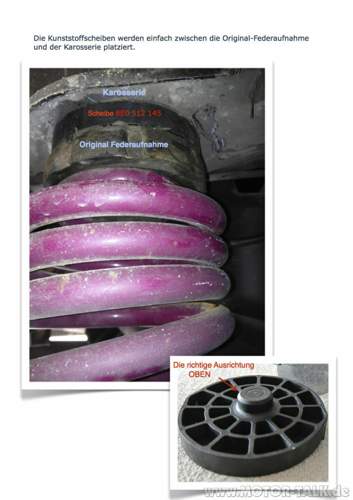

Fertig!
Kofferraum ist Leer, nur das Reserverad ist drin.
Ausserdem hab ich eure Bilder etwas zweckentfremdet, damit sollte jede Werkstatt klar kommen.
Bild 1 ausdrucken und in der Werkstatt abgeben - fertig!

Da auch mir das neue 50/40 vorn zu tief werden würde, hatte ich an H&R 40/40 mit den Unterlegscheiben gedacht.
Hierzu die Frage, ob die Unterlegscheiben aus diesem Fred hier dieselben Unterleher des so genannten Schlechtwegefahrwerks sind?
