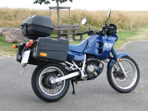

Honda NX 250 mit Koffern
Mit Seitenständer kann man das Motorrad auf einer Wiese abstellen. Für den Hauptständer benötigt man einen planen Untergrund. Der Schwerpunkt ist dabei unerheblich, weil der immer innerhalb des Dreiecks ist.
Das ist übrigens Wissen, das man nicht im Fragebogen für die Führerscheinprüfung findet, sondern in einem guten Fahrschulunterricht beigebracht bekommt.
Jeder, der schon mal die alte 600er Transalp gefahren hat, dürfte das kennen.
