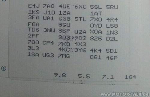

So da ich vor kurzem einen Audi A3 Bj. 2010 erworben habe und nun gerne wissen würde ob nun das Ambition's Sportfahrwerk oder doch das S-Line Fahrwerk drinne ist, dachte ich mir wecke ich diesen Thread wieder auf.
Habe mal als Anhang mein Datenblatt aus dem Serviceheft angehangen vlt. kann einer ja mit den Codes etwas anfangen...
Meiner Vermutung ist das es das Ambition's Sportfahrwerk ist wegen den Codes UA1 und G38
Greetz
P.s. SuFu erfolgreich benutzt 🙂
2013-10-07-21-49-52-1
Korrekt 😉
Das ging schnell mit der Antwort allerdings, bin ich mir jetzt nicht sicher ob mir das Ergebniss gefällt 😰
Das Auto tiefer zu bekommen ohne Komfortverlust ist Glaube ich nicht wirklich möglich oder???😕😁
