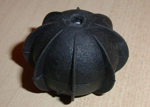

hab gerade im Seitenfach des Kofferraums dieses Teil hier gefunden (Anhang). Wohin gehört das denn?!
Ans untere Ende des Seils, welches beim Öffnen des Kofferraums die Abdeckung desselben nach oben zieht.
Ich hoffe, ich hab das jetzt halbwegs verständlich beschrieben. 😉
STIMMT GENAU😉
Das die abfallen ist bekannt. Es ist auch bekannt, dass die Penökel abreißen. VW tauscht das einmalig kostenlos aus.

(ich weiß aber, dass du die "Haltenase" an der Kofferraumverkleidung meinst, welche die Hutablage über ein Seil nach oben zieht)

hab's gerade wieder "drangemacht" - wenn man das so nennen kann: die verknotete Schnur in das größere Loch reindrücken. Das is so ziemlich die unprofessionellste Stelle, die ich bisher am Golf gefunden habe, vor allem wundert es mich, dass für diese Funktion so ein aufwändiges Gummiteil entworfen wurde! Wozu diese aerodynamischen Triebwerksschaufeln ?! unfassbar! Das hält sicher nicht 1 km...

Diese Bommeln schlagen während Kurvenfahrten gegen die Seitenverkleidungen, diese "schaufeln" sollen dazu dienen die Geräusche die dabei entstehn zu mindern...
Ich hab die Teile heute gegen Aufroller aus dem A3 8L getauscht...Für 15 Euro top
