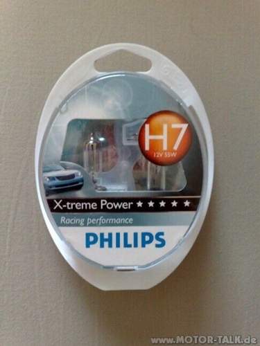

In meinem Kombi bin ich auf die Philips Xtreme Power umgestiegen aber die erste ist bereits nach einem Jahr ausgestiegen was auch mit der mickrigen Lebensdauer aus dem Test übereinstimmen würde.
Als die durchgebrannte Philips gegen eine von den alten Leuchten gewechselt habe die ich damals beim Kauf im Fahrzeug hatte würde ich sogar behaupten wenn man nicht weiß welche ausgetauscht worden ist wurden es keiner merken.
Entweder war der Kombi bereits mit guten H7 Leuchten ausgestattet oder die Xtreme verdient ihren Namen nicht.

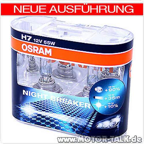

Danke für den Tipp aber die Osram Nightbreaker die ich bestellt habe weisen die normalen 55w auf, die Lichtqualität und Ausleuchtung dagegen sollen bedeutend besser sein als die Standard H7 Leuchten.

Die Xtreme Power kenne ich nur eigentlich von Philips (siehe Anhang 1) und mit diesen habe ich in meinen 5-er erleuchtet und ich kann sagen das den super großen Durchbruch im Vergleich zu bereits vorher verbauten H7 Leuchten was die Litqualität und Ausleuchtung angeht sind diese nicht unbedingt.
Heute sollen die Osram Nightbreaker (siehe Anhang 2) geliefert werden, wir werden es sehen was diese Leuchten leisten können.
Philips-x-treme-power-h7
Osram-nb-h7
Ups...
Sorry, hast Recht... sind von Philips, aber gut sind sie trotzdem! 🙂
