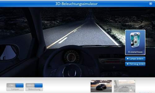

Warum nicht? Was soll da besser sein außer der Refektor, der anders ist ist die H7 nicht anders als die H4 Extrem Vision, die H4 hat nur noch die zusätzl. Wendel für Fernlicht, und deshalb geht nicht beiden gleichzeitig, da wäre die Temperatur zu hoch und sie sind schnell defekt.

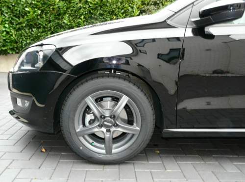

Eine Wahl hat man immer, der steht ja nicht plötzl. da und du nimmst ihn, du hast aber auch nciht bemerkt beim Anschauen, dass da Unterschiede sind, sieht man eingentlich sofort zw. hH und H7, also wer sich ein Fzg zulegt, sieht das doch.
Hier noch mehr Material:
Doch, der Umstände wegen (lange Geschichte, gehört nicht hierher)🙂 Und da ich wie gesagt nie damit gerechnet habe, dass hier H4 verbaut sein könnte, habe ich mir die Scheinwerfer auch nicht besonders angeguckt. Vllt. bin ich auch einfach blöde, mir ist es jedenfalls nicht aufgefallen. Ist aber letztlich egal, da es der einzige Wagen war, der in Frage kam (s.o., lange Geschichte) 😉

Was das Anderssein betrifft: Beide Leuchtmittel haben eine nominelle Leistungsaufnahme von 55W, wenn man jetzt den gleichen Wirkungsgrad unterstellt (realistisch, da selbe Technologie), kann man davon ausgehen, dass beide die gleiche Energie (also Licht) abstrahlen. Das ist allerdings für den Lichtkegel auf der Straße (also da, wo er hin soll, denn da will ich ja was sehen) nicht übertragbar. Da bei der H4-Leuchte der Reflektor für beide (also low & high beam) Lichtmodi geeignet sein muss, ist klar, dass hier nur ein Kompromiss entstehen kann. Bei der H7 dagegen kann jeder Reflektor für den jeweiligen Zweck optimiert werden, was die Fokussierung des Lichts wesentlich verbessern dürfte. Somit erhöht sich die Lichtintensität (Leistung/Flächeneinheit) auf der Straße, die ja das ausschlaggebende Kriterium ist (Was nutzt mir Licht, das sonstwo hingeht?). Das kleine Detail, dass bei H4 jeweils nur ein Glühwendel leuchtet (in der Summe also 2), bei H7 aber bei eingeschaltetem Fernlicht effektiv 4 Leuchtmittel Licht abstrahlen, sorgt dafür, dass bei H7 die doppelte(!) Lichtleistung (im Fernlichtmodus) zur Verfügung steht. Und wenn ich H4 (am Fox) mit H7 (am Caddy) vergleiche, finde ich persönlich den sichtbaren Unterschied schon erheblich. 😮

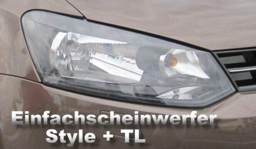

Es gibt auch gelungene Kompromisse, denn der Xenonbrenner alt ist vom reflektor neu auch geändert, somit kann der H4 evtl. geauso gut funzen, denn er ist ja rein von der Fläche deutlich größer, also kann man sehen wie man will.

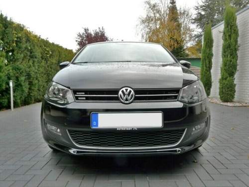

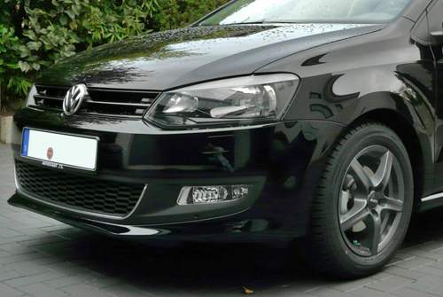

Ich wil ihn dir nicht schön reden, aber einzig bei Fernlicht fehlt vorne beim Polo die Ausleuchtung direkt vorm Auto, das ist ein echter Grund, nur bei Lichthupe brennen kurzzeitig beide oder solange ich den Lichthupenhebel eben gezogen halte, was nicht für die Lebensdauer der H4 erstrebenswert ist. Weiterhin muss man wechseln wenn eine Glühwendel defekt ist, auch wenn Abbl. noch okay ist, das ist ein weiterer Nachteil.
Der Scheinwerfer des H4 ist nicht so schlecht optisch, finde ich zumindest (der braune war echt ungünstig gewählt), guckst du hier:
Sieht schon besser aus 😉
