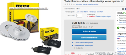

mein nächster Satz ist von Texxtar.
Hatte ich schon auf mehreren Fahrzeugen. Bis jetzt nie enttäuscht.
Und preislich geht's auch:
Texxtar-vorne
