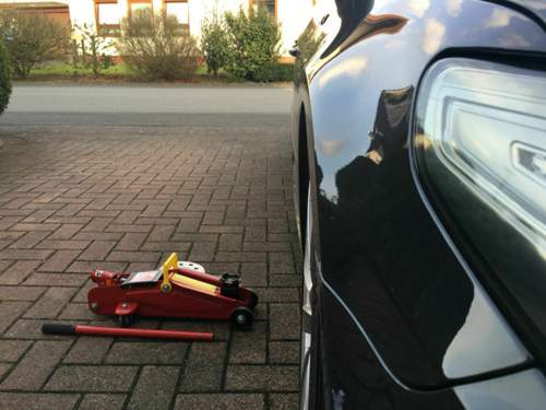

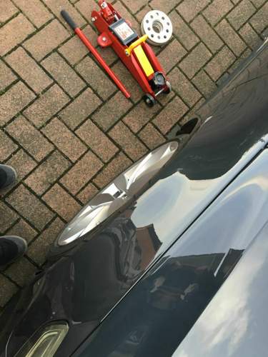

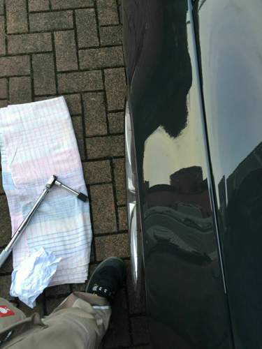

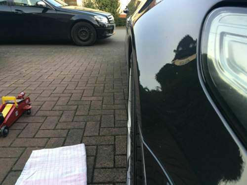

Hallo
Heute die Platten angekommen
Bilder mache ich rein.
Das sind die 15 mm
Mit Platten
Ohne
Wow deutlich besser mit den Platten!! Vor allem von vorne sieht man den Unterschied.

Hier mal ein Bild.
Vorne habe ich immer noch Platz. Hinten geht nix mehr. ET VA 38 HA 36
