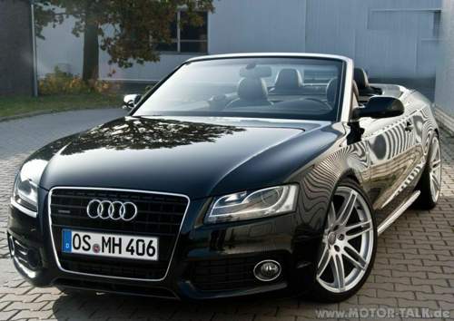

hat jemand diese Spurplatten von H&R verbaut? Ist ja wohl mit ABE, womit ich mir den Weg zum TÜV sparen könnte... Mich wundert nur, dass bei dem Artikel vorne und hinten eine Verbreiterung von je 30mm pro Achse vorgenommen wird. I.d.R. verbaut man vorne doch etwas schmälere als hinten.
Mich würde interessieren, wie es aussieht wenn vorne und hinten 30mm pro Achse drauf kommen. In meinem Fall wären das 19" Rotor Felgen mit ET33.

ich hatte auch die Rotor Felgen mit 9x19 ET 33 letztes Jahr drauf aber mit 30mm Pro Rad und es wurde auch eingetragen. mit den Maßen stehen die Felgen bündig zur Außenkante Radhaus
Du hattest 30mm pro Rad an der VA und HA, also quasi 60mm VA und 60mm HA?! Hattest Du dann auch noch Federn verbaut oder nur das S-Line Sportfahrwerk?

Das Thema mit der ABE würde mich auch interessieren. Verstehe die Unterlagen von H&R auch so, dass 9x19 ET33 eingetragen werden muss.
So, habe eben mit H&R telefoniert, will ja auch demnächst die Sommerreifen aufziehen lassen. Ich hatte Recht und die Aussage war kein „Mist“ 😰. 11256652 und 9x19 ET33 muss eingetragen werden. Bis 8.5 x 19 ist dies nicht nötig. Der Herr von H&R war auch sonst exzellent in der Beratung. Er hat grundsätzlich von der Kombination 30/30 aus optischen Gründen abgeraten. Er empfiehlt für die HA = VA minus 10 bis 12mm, also vorn weniger als hinten. Es gab übrigens wohl in der Vergangenheit bei dickeren Scheiben auf der VA einige Probleme. Einige Scheiben wurden darum aktuell auch modifiziert.
Alles geklärt. 🙂
Super, vielen Dank!
Dann werde ich wohl erstmal auf 30mm an der HA gehen und schauen wie das wirkt. Notfalls die 30mm dann doch auf die VA montieren und nochmal 40mm für die HA bestellen.
