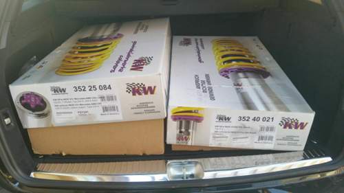

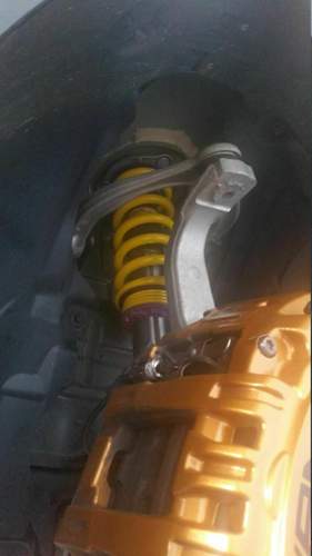

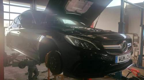

Welches ? Bilder bitte ;)
Kw V3 mit 12er platten auf 19".:)
am 21. März 2017 um 16:59
Bekomme ein V2 mit 20" . Hoffe das es so wird wie ich mir vorstelle
Fahre in meinem S205 ein KW V3 mit 20 Zoll. Kann mich nicht beklagen bzgl. Fahrkomfort.
