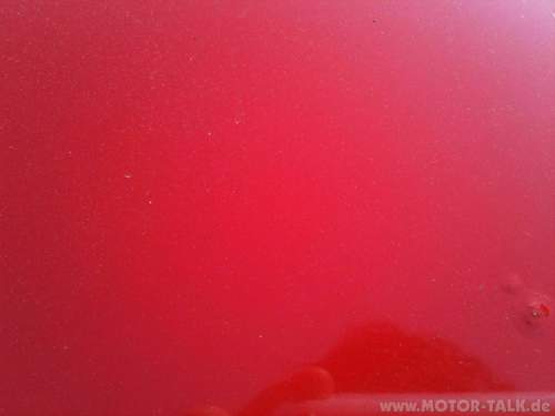

Hallo mal wieder,
Langsam bin ich es irgendwie satt. Die Probleme mit dem Quietschen nach Drallklappen wechsel + die Probleme mit meiner neuen Scheibe, wo einfach nur dreckig gearbeitet wurde! Dann mit der anderen Werkstatt, die nicht wusste, was Gewährleistungspflicht ist und wo man dann erst mit dem Gericht drohen muss, bevor sie Geld rausrücken...
Nun seh ich heute morgen Rost an meiner Heckklappe und dachte, das ich nicht richtig sehe. Wie kann meine Heckklappe nach ca. 5 1/2 Jahren Auto bestehen rosten. Wie ich über die Suchfunktion schon herraus gefunden habe, ist das Problem irgendwie bekannt.
Ich selber habe einen GTC in Rot.
Wie soll ich das Hand haben? In nem halben Jahr sieht das bestimmt nicht mehr so "klein" aus. Kulanz anfrage bei Opel machen oder dem Händler auf die Füße tretten, wegen Gewährleistung? Wäre in dem Jahr noch drin. Ist ja schliesslich eine Sache, die schon vorher da war.

Ich denke im Interesse aller Mitleser wären Fotos von deiner rostenden Heckklappe sehr hilfreich. Zumindest mich würde es interessieren.

Also....
Das mit dem Rost wandert nun zum Kulanz Team. Wird daraus nicht, muss ich mal weiter sehen. Aber würde mich wundern, da das Scheckheft tadellos ist.

So nun mal was zu dem Rostproblem.
Das ganze Problem ist folgendes:
Die Fahrzeugteile werden alle verzinkt, dazu kommen die Bleche zur reinigung in ein Säurebad, danach werden die Bleche in einem Neutralisationsbad abgewaschen bevor sie in das Zinkbad kommen wo durch statische Aufladung mit sehr hohen Stom die Zinkpartikel des Zinkbades an das Blech angezogen werden. So und hier liegt das Problem das im Neutralisationsbad Säureteile durch mir nicht bekannte Gründe am Blech verbleiben und an diesen Stellen der Zink nicht an dem Blech haften bleibt. Das sieht man daran, wenn man die angeblichen Roststellen bearbeiten will man unter diesen stellen im frühen stadium keinen Rost vorfindet sondern ein weißes Pulver (getrocknete Säurerückstände).
Also eindeutig ein Mangel bei der Herstellung des Fahrzeuges. Ich selber habe einen Opel  Zafira B Bj.2006 und habe mitlerweile beide Schweller neu lackiert bekommen. Super Qualität OPEL  :-(
