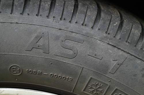

Ein paar Erfahrungen meinerseits mit runderneuerten Reifen.
In den diversen Autos in der Familie über die Jahre waren eigentlich seit der ersten Hälfte der 1990er Jahre runderneuerte Winterreifen Standard und es gab nie Probleme. Früher gab es auch noch mehrere Runderneuerer in Deutschland und wir hatten viele: Respa (aus Passau), Reifenwerk Egeln, Ihle Rigdon und auch Hinghaus mit den Winter Tact/King Meilern. Eigentlich war ich von runderneuerten Reifen überzeugt, denn es gab nie Probleme. Auch Ganzjahresreifen von Rigdon waren dabei und überzeugten. Aber ausgerechnet bei der Fa. Hinghaus, die laut eigener Aussage höchste Ansprüche an die Qualität stellt, gab's massive Probleme! Auf dem Fiesta meiner Mutter kamen die Ganzjahresreifen AS-1 von Hinghaus drauf, bei denen der komplette erste Satz, also alle vier Reifen einen massive Höhenschlag aufwiesen! Nach der Reklamation und dem Aufziehen neuer Reifen war zwar der Höhenschlag weg, dafür war der Gummi an allen Reifen nach zwei Jahren(!) sehr rissig, so dass ich sie schlussendlich auch ausgetauscht habe und nun keine runderneurten Reifen mehr aufziehen habe lassen. Im Anhang ein paar Bilder der Reifen. Auf dem Auto meienr Schwester waren runderneuerte Winterreifen, ebenfalls von Hinghaus drauf aund auch diese Reifen waren rissig. Bei den anderen Reifen über all die Jahre war nichts rissig. Wenn die Qualität so unterirdisch ist, dann sind sie auch nicht mehr ökologisch günstig, denn wenn der Reifen nicht durch Verschleiss kaputt wird, sondern durch schlechte Qualität, dann brauche ich dafür mehr Rohstoffe, als die für Produktion eines qualitativ guten Neureifens.
As-1-1
As-1-2
As-1-3

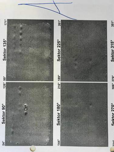

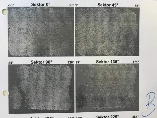

B.) Kannst/Möchtest du mal sagen wieviele der bei euch angelieferten und vom Versender ja schon vorgefilterten Karkassen ihr aufgrund der eigenen Eingangsprüfung nochmal aussortieren müßt? Welcher Prozentsatz fällt dabei bei der Shearografie durch? Mich würde in diesen Zusammenhang mal ein Shear-Bild von einem gesunden und im Vergleich von einem defekten Reifen interessieren. Vielleicht könntest du ja mal eines hier hochladen. Ja ich weiß, die Frage ist unverschämt weil mit Arbeit verbunden.
Hallo
Ich habe nun 2 Bilder (hoffentlich) hochgeladen. Bild A ist ein beschädigter Reifen in der Karkasse. Bild B ist ein intakter Reifen.
Unsere Karkassenanlieferer sind "gut erzogen". Sie wissen, alles was falsch, defekt, etc. angeliefert wird, berechnen wir denen als Entsorgungskosten. Ich habe in der Karkassenabteilung gefragt: Vom Eingang des LKW mit Altreifen, über die erste optische Kontrolle, bis nach der Shearografie sind es +-5%, die im Schrott landen. Die kleinen Reifen sind öfter kaputt, weil die Breitreifen eh schon besser im Unterbau aufgebaut sind.
PS: Ich habe kein Problem mit Arbeit, wenn ich merke, dass jemanden wirklich etwas interessiert. :-)
Defekter Reifen
Heiler Reifen

Zu den Porösitäten… ja, wie schon erwähnt versuchten wir auch mal andere Gummihersteller (mit einem davon hatten wir dann nur Probleme. Leider zeigen sich diese Probleme erst mit der Zeit. Dann haben wir diese Reifen ausgetauscht oder erstattet). Diese Porösitäten sind aber schon ewig her.
Ganz genau aus dem Gedächtnis kann ich es nicht sagen aber etwa fünf Jahre ist der Kauf der AS-1 jetzt her.
@Bastler93 schrieb am 27. August 2019 um 16:25:36 Uhr:
Ok. Da haben wir einen dieser Internetanbieter. Laut unserer Reklamationsstatistik kann ich nur sagen, dass wir hier schon ewig keine 4 Reifen von einem Kunden "schadhaft" stehen haben.
Porösitäten in Gummimischungen kommen übrigens auch bei den "Großen" vor. Gerade Ganzjahresreifen sind schwierig und (meine Meinung) nichts halbes und nichts ganzes. Wie soll ein Reifen gut im Winter sein, wenn in ihm etwas drin ist, was bei Sonne und Hitze gut sein soll und umgekehrt.
Plus... ab und an gibt es Gummihersteller, die sagen, daß das, was man bestellt hat, in der Mischung ist, nach Jahren kommt raus... naja, nicht ganz :-(
