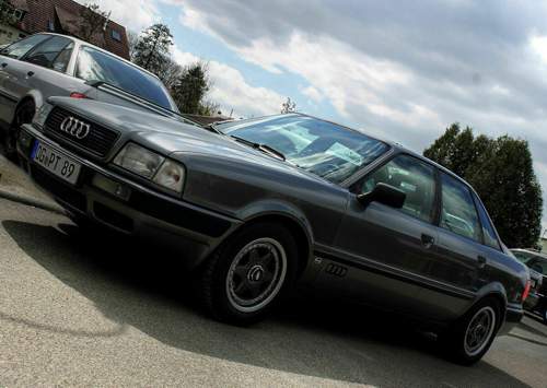

Moin, fahre seit 2 Monaten das ST Suspensions 60/60 Fahrwerk und bin echt zufrieden. Das Rad ist schön im Radhaus und es sind noch ca 4 cm vom Schweller bis zum Boden. Mit den Original 15 Zoll Speedline Felgen fährt es sich echt angenehm, es kommen bei mir aber noch 17 Zoll Borbert A.
@Bjoern.h837 schrieb am 17. August 2020 um 20:03:28 Uhr:
Wie viel hast du bezahlt und waren irgendwelche Auffäligkeiten beim Einbau?
Noch was anderes verbaut, wie Stabis etc?

Ein Bild mit dem Eibach Pro Kit 30-35mm im Anhang
Ich war mit der Kombi recht zufrieden,preislich liegst insgesamt für die Federn und die Bilstein Dämpfer ungefähr bei ca. 400,- €
20200817
Habe mein ST Suspensions Fahrwerk auf Kleinanzeigen für 180€ unverbaut und Originalverpackt gekauft. Ich glaube neu liegt es bei 460€. Zudem habe ich neue Staubkappen und Anschlagpuffer verbaut. Die Anschlagpuffer habe ich mit dem Cuttermesser um ca die Hälfte gekürzt. Somit schlägt nichts durch. In dem Zuge habe ich bei mir auch die Spurstagenköpfe gemacht, da nach dem Fahrwerksumbau eine Achsvermessung nötig ist.

Sieht von der höhe noch sehr gut Alltagstauglich aus, aber trotzdem gute Optik.
Ich danke dir für die Teilenummern.
@Bjoern.h837 schrieb am 18. August 2020 um 08:51:53 Uhr:
Von der Optik her, steht der verdammt gut da.
Zur Achsvermessung muss der Audi eh, da ja eh alles vorne draußen ist.
Ich danke dir für die Info mit dem Anschlagpuffer.
