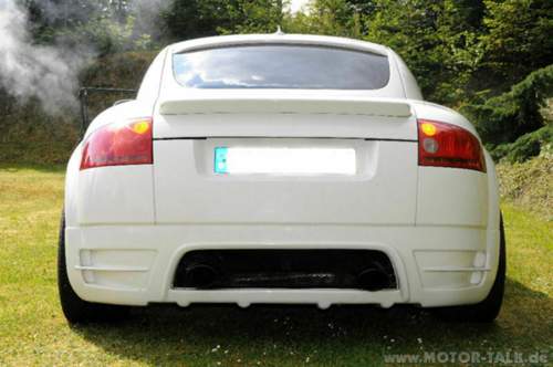

ich suche ein Gutachten für 20mm Distanzscheiben pro Achse in Verbindung mit 9x19 ET35 (Barracuda Tzunamee)
und einer Reifen größe von 235/35/19...
War nun bereits bei zwei verschiedenen Tüvs, keine wills eintragen...
Kann mir da wer vllt weiter helfen?
Danke schonmal im vorraus 🙂

Also so Extrem sieht es nicht aus... und über geschmack lässt sich bekanntlich eh streiten 😉

Das ist völlig normal das in den Gutschten von ALLEN Herstellern von Distanzscheiben nur Serienräder drin stehen. Die Hersteller können ja unmöglich alle auf dem Zubehörmarkt befindlichen Felgen bzw. Rad Reifen Kombinationen testen bzw. begutachten lassen.
Distanzscheiben mit Sonderrädern die in der Dimension größer als Serienräder sind sind IMMER Einzelabnahmen nach §19 und wenn der Tüv Heini bei dem du warst Ahnung hätte dann wüsste er das auch. Sowas kostet dann ca. 100-120 Euro.
