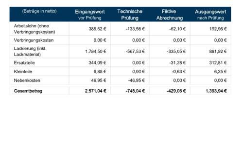

Hallo zusammen, ich hatte einen Unfall bin aber nicht Verursacher habe mir dann ein Gutachter geholt der das Gutachten gemacht hat und es seinem (Partner) Anwalt gegeben habe er hat das Gutachten weiter gegeben an die gegnerische Versicherung die hat jetzt aber fast 1200€ gekürzt mein Anwalt sagt wir müssen mal schauen ob es sich lohnt dagegen vor zu gehen hä ? Ich habe es mal unten bei gefügt aber unkenntlich hat hier jemand etwas Ahnung darüber und kann mir sagen ob das so wirklich möglich ist ich möchte doch nur die Kisten haben ohne Mehrwertsteuer und nein mein Auto habe ich nicht repariert danke für eure Hilfe !

Bei fiktiver Abrechnung wird die Mehrwersteuer nicht erstattet. Das entspricht ungefähr den Werten in der Spalte „fiktive Abrechnung“.
Bei der „technischen Prüfung“ sollte dir der entsprechende Sachbearbeiter belastbare Auskünfte erteilen können. Anrufen und fragen.
Da ich viele Freunde habe die selbstständige KFZ-Gutachter sind, kann ich dir sagen, dass es von den Versicherung absichtlich gemacht wird um natürlich kosten zu sparen.
Die Versicherungen schauen, wo sie denn z.B wie in deinem Fall die Ersatzteile „Günstiger“ fachgerecht lackiert bekommen wie z.B bei einer Dekra geprüften Lackiererei oder einem Partner von TÜV.
Durch die geringeren Stundenlöhne ergibt sich dann auch natürlich viel weniger Schadenssumme.
Das Ersatzteile einfach gestrichen werden, deutet daraufhin, das nicht „genügend“ Beweismaterial vorliegt um dieses Bauteil erneuern zu müssen. Angenommen es war ein Schaden am Heck, der Gutachter hat ohne die Stoßstange abzunehmen und Gutachten mit einkalkuliert das der Prallträger auch neu muss, da wird wahrscheinlich die Versicherung dies streichen, da keine Beweise.
In deinem Fall weiß Ich jetzt nicht, was gestrichen wurde und was nicht und ob es wirklich dokumentiert wurde wo man deutlich erkennen kann, dass das Bauteil beschädigt ist.

Die Abzüge kommen erfahrungsgemäss daher, dass die Versicherung die Kosten einer günstigeren, freien Werkstatt in der Region ansetzt. War das Auto bisher immer in der BMW-Fachwerkstatt? Ist das der Fall, ist der Verweis auf eine freie / günstigere Werkstatt hinfällig. Ansonsten hängt das vom Alter des Wagens ab. Bei mehr als 5/6 Jahren könnte es interessant werden.
Wenn die Verweisung also hinfällig ist, lass reparieren. Dann hast du ein top instand gesetztes Auto und die Versicherung guckt in die Röhre. Beste Lösung, wie ich finde.
Wenn du aus der Sache lediglich Geld für einer nicht ausgeführte / fiktive Reparatur haben möchtest wird's schwierig. Dann brauchst du einen langen Atem, eine Rechtschutzvericherung und der Ausgang ist ungewiss.
Such dir's aus. Ich wüsste, was ich täte.

Das ist ein typischer "Streichbericht" wie ihn Car-expert und andere in Versicherungshand befindliche Unternehmen als ausgegliederte "Sachbearbeitung" durchführen. Es handelt sich in keinem einzigen Fall um ein Gutachten, sondern allenfalls um die Mitteilung eines Angestellten, was ihm mangels Qualifikation am eingereichten Schadengutachten unklar ist. Diese Dinge werden dann gestrichen. Das Streichunternehmen hat je Streichbericht ca. 16,- bis 20,- EUR Umsatz und die vom Auftraggeber gewünschten Kürzungen, die früher die Schadenabteilung selbst gemacht hat, wird sozusagen mit einem "anderen" Firmennamen versehen. Sowas wirkt besonders beeindruckend, wenn der Firmenname nach Experten klingt. Eine Fahrzeugbesichtigung durch diese Unternehmen findet regelhaft nicht statt. Es gelingt auch keiner Privatperson, diese Streichunternehmen selbst mit der Erstellung eines Kfz-Schadengutachtens zu beauftragen. Es werden keine Aufträge von extern angenommen. Ruft man an und möchte einen solchen Auftrag erteilen, löst das dort eine gewisse Panik aus und man bekommt zu hören, dass man generell keine Aufträge annimmt. Naja was solls. Die arbeiten ausschließlich für die Versicherungsunternehmen die an ihnen beteiligt sind. Das hat wohl Gründe.
Basis deiner HP-Abrechnung ist das Schadengutachten des selbst beauftragten Kfz-Sachverständigen und sonst garnichts. Der kennt die regionalen Preise der Fachbetriebe und setzt diese an. Die Wartungshistorie des Fahrzeugs spielt eine Rolle, wenn freie Werkstätten mindestens gleicher Qualifikation (die ist fast nie vorhanden) ohne weiteres für den Geschädigten erreichbar sind. Ist dem nicht so, dann ist es halt auch beim nicht ständig dort gewarteten Auto der Glaspalast und nicht der europäische Fachbetrieb in der Nähe der Karpaten mit angeschlossenem europaweiten Pkw-Transport.
Die Kürzungen sind so nicht nachvollziehbar. Vor Gericht müsste die HP exakt darlegen, was genau am Schadengutachten falsch sein soll. Bei der Lackierung ist die Fantasiekürzung extrem. Vermutlich soll eine Beilackierung und weitere Bauteile entfallen, weil der "Streichmensch" nicht versteht was eine fachgerechte Arbeit wäre.
Der Standard läuft so, dass außergerichtlich keine Zahlung der gestrichenen Beträge erfolgt, egal was man denen antwortet. Reicht man Klage ein, wird in den meisten Fällen direkt bezahlt und um Rücknahme der Klage unter Zahlung der Kosten durch die HP gebeten. Das liegt daran, dass sich deutlich weniger Geschädigte gegen diese Praxis wehren als vor Gericht gehen. Betriebswirtschaftlich ist das für die Versicherer sinnvoll. In manchen Fällen grenzt es an Betrug, wobei es müßig ist sowas zu verfolgen und die Welt zu verbessern.
