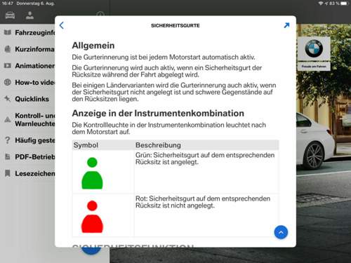

Gibt es eine Funktion bei der man die Gurtwarnung für die Rückbank dauerhaft deaktivieren kann?
Wenn man die Haken entfernt hat werden die beim ausschalten des Fahrzeuges automatisch wieder aktiviert. Da wir fast nur zu zweit fahren brauche ich diese Info nicht.

Die Gurtwarnung für Rückbank zeigt immer bei Fahrtanfang drei rote Symbolen, wenn die Sicherheitsgurte nicht angelegt sind. Angelegten Gurten werden mit grünen Symbolen gezeigt. Meines Wissens gibt es keine Sensoren, die beobachten sollten, ob jemand da sitzt oder nicht. Der Fahrer weiß ob da jemand sitzt und die Symbolen zeigen ob Gurten angelegt sind oder nicht.

Wenn hinten jemand sitzt und den Gurt nicht anlegt, dann warnt der BMW mit akustischem Signal (steht aber nicht in der Bedienungsanleitung). Es gibt also eine Belegungserkennung.

Natürlich sind hinten Sensoren. Wenn da einer sitzt und sich nicht anschnallt, dann piept es genauso wie beim Beifahrer- und Fahrersitz.
Sitzt keiner da, piept es auch nicht.

Du kannst den Menüpunkt auch auf eine Kurzwahltaste legen.
Bei der E- und F-Serie konnte der akustische Warnton mit dem Tester von BMW deaktiviert werden.
Wenn man die Meldung einfach quittiert meckert er nicht weiter sondern hält die Klappe.

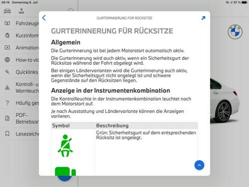

Ich glaube der Themenersteller meint dass die 3 Symbole in rot die warnung sind dabei sind die nur ein Hinweis in rot das hinten niemand angegurtet ist.
@Genie21 schrieb am 6. August 2020 um 18:59:20 Uhr:
Wenn er nur damit ein Problem hat, bin ich hier raus! Die Antwort steht in der BMW Driver's App.
Und ich glaube sogar irgendwo in den Menütiefen etwas gesehen zu haben, dass man da etwas Einstellen kann. Meine ob und wie es gezeigt wird.
