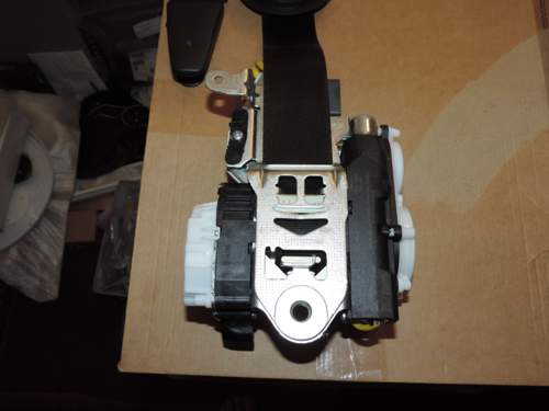

@Atomickeins (ich "schulde" Dir übrigens immer noch ein Bild zur Montage des Komfort Stg :D) und an die, die es interessiert, anbei ein paar Bilder vom Gurtstraffer"mysterium" :)
Was ich noch festgestellt habe, ist daß die A6_C7 Gurtgeneration vorne, keine Entlastungsschlaufe mehr haben. Vermutlich ist daß durch die pyrotechnische Kraftbegrenzung/Lösung nicht mehr nötig.
Happy Viewing:
@Beastie123 auch für Dich :)
Gurt abgewickelt
Druckentlastungsöffnung
Montageplatte
+3
@Lightningman :
Super, vielen Dank, jetzt kann ich mir das besser vorstellen.
