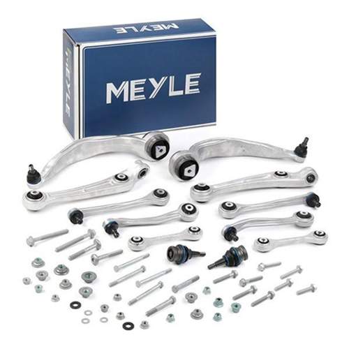

ich habe einen Audi A4 B8 Avant und möchte die Querlenker ersetzen durch einen Meyle HD Satz. Laut dem Fahrzeugbrief Ziffer 6 ist das Baujahr: 24.09.2009 /Erstzulassung Ziffer B: 14.12.2009.
Lt. Autodoc.de Kompatibilitätsprüfung (KI Assistent) der auch meine FIN Nummer berücksicht passt folgender Satz:
"Querlenker Satz, MEYLE, 116 050 0223/HD"
lt. Produktbeschreibung ist dieser Satz allerdings für Fahrzeuge: Baujahr ab: 09 / 2010 bis Baujahr: 06 / 2011 = folglich also nicht passend für mein Fahrzeug.
"Querlenker Satz, MEYLE, 116 050 0222/HD"
allerdings wäre für Fahrzeuge: bis: 11 / 2009 = theoretisch passend für mein Fahrzeug.
Welcher Satz passt für mein Fahrzeug und warum schlägt mir der Kompatibilitätsprüfungs-Assistent einen "falschen" Querlenker Satz vor oder passt dieses Produkt doch zu meinem Fahrzeug?
Ich wäre sehr froh wenn mir jemand helfen könnte.
Vielen Dank schon mal vorab dafür!
Meyle HD Querlenker-Satz
4 Antworten
Laut Autodoc z.b., was OE-Teilenummer entspricht.
Beim "116 050 0223" ist der untere Querlenker "8K0407694S" Enthalten, = M14
Beim "116 050 0222" ist der untere Querlenker "8K0407693K" Enthalten, = M12
Meine das 11/2009 die Umstellung von 12 auf 14 war
Rad abschrauben und den Gewindedurchmesser abmessen, dann bist du safe.
Warum der falsche Vorschlag kam? Die KI oder was da im Hintergrund läuft kann nur das rausgeben was ihr gefüttert wurde.
würde auch nachmessen, sonst auch der Konus nicht, der ist beim M14 auch grösser!
Die EZ isz nicht unbedingt entscheident sondern das Geburtsdatum, also wann das Auto gebaut wurde!
Vielen Dank für die schnellen Antworten! Auf die Idee die einzelnen Komponenten der Querlenker-Sets zu vergleichen kam nicht. Ich werde das in der Werkstatt nachmessen und dann bestellen, vielen Dank!
