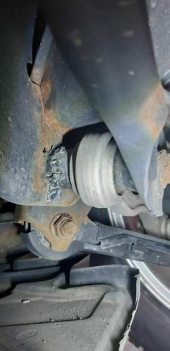

Ich war gerade in die Werkstatt zum Spurvermessung. Das wurde nicht gemacht aufgrund Mängel Gummilager Hinterachse.
Kann mir jemand sagen ob das alleine zu bewältigen wäre? Oder mindestens die Teilenummer mir geben was ich kaufen muss. Muss ich komplette Schräglenker tauschen, oder nur die Gummilager? Was ist zu empfehlen?.
Hat das mit Spur zutun? , Oder meinen die was anderes .
Danke für jedes Antwort

Die Werkstatt hat das SEHR RICHTIG gemacht.
VOR dem Vermessen soll eine Eingangsprüfung erfolgen.
Bei Mängeln erst diese beseitigen.
Was genau nicht stimmt kann ich auf den Bildern nicht erkennen, aber logisch:
Wenn eine Buchse durch ist passt auch die geplante Länge der Lenker nicht mehr und somit dir Achsgeometrie.
Fahr mal direkt zu MB.
Glaube da ist der Fall bekannt - da könnte was mit Kulanz zu machen sein...

Auf den Fotos sieht es doch so aus ...Achse durchgerostet....dann zu Mercedes..Normalerweise wird ohne wenn und aber ...getauscht....das Glaskugellesen bringt nichts...Fakten ..hinfahren...Ergebnis abwarten...dann sieht man weiter

Hast Recht, ich gehe zuerst zu DB und dann schauen was die sagen, danach entscheiden wie es weiter geht. Mal sehen wenn die ein Termin vereinbaren können um das ganze zu betrachten.
Wenn die aber nicht mit Kulanz machen, muss ich trotzdem alleine versuchen alles zu tauschen. Es gibt die Strebe komplett mit Lager zu kaufen und es gibt auch nur einzeln Lager zu kaufen, und Schrauben muss ich auch kaufen weil alle durchgerostet sind.
Also, morgen gleich ein Termin bekommen zum anschauen, bin wirklich gespannt ob aus Kulanz was geht, ich werde weiter berichten.

Sei froh wenn sie durchgerostet ist und lasse direkt die Bremsleitungen überprüfen.
