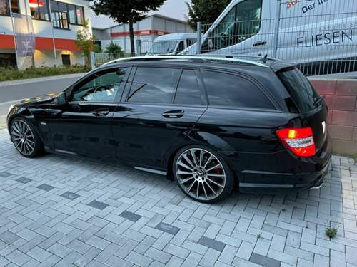

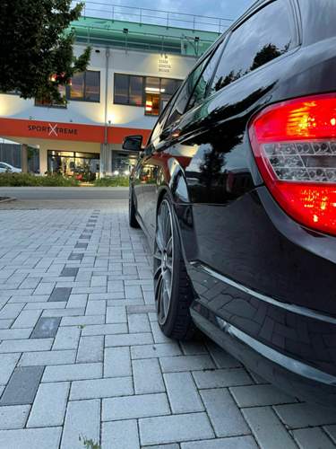

Also war eben beim Eintragen gewesen.
Es ist alles abgenommen worden und sieht auch sehr stimmig aus!
Hängearschalarrrm!!!
Kann man da nicht mit Federgummis nachhelfen?
Genau wie ich angekündigt hatte, hinten durch ET50 jede Menge Platz noch :)
Sieht echt gut aus bis auf, Crsin sagte es bereits, das Auto ist hinten zu tief. Sieht aus als wäre er voll beladen.

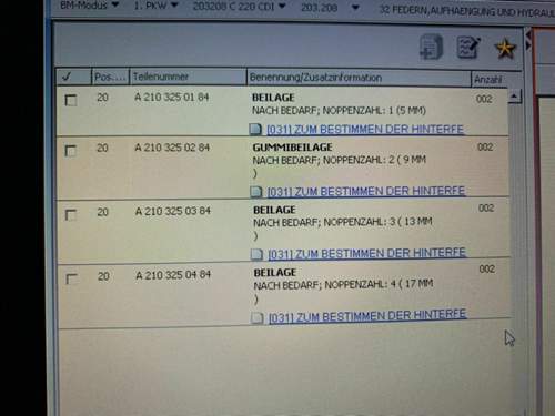

Du kannst da Abhilfe schaffen indem du dickere Gummiauflagen verbaust. Du hast jetzt vermutlich 2 Noppen-Gummis drin, einfach Gummis mit 3 Noppen kaufen und er steht perfekt da. Kosten max. 20 Euro. Dafür müssen natürlich hinten die Federn noch mal raus.
Bei meiner Limousine war es mit den H&R Federn genau das gleiche, hab einfach von 2 auf 3 Noppen erhöht und jetzt ist alles super.

Dickere Gummiauflagen? Kannst mir mal ein link schicken oder ein Foto?
Danke!
@S204_11.2009 schrieb am 12. August 2021 um 19:20:09 Uhr:
Danke!

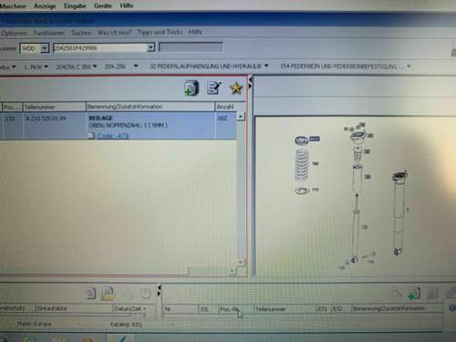

Fin? Dann kann ich dir Teilenummern geben.
Themenstarteram 12. August 2021 um 17:56
WDD2042561F429986
@S204_11.2009 schrieb am 12. August 2021 um 19:56:56 Uhr:
WDD2042561F429986
Themenstarteram 12. August 2021 um 18:21
Meinst du das zwei Noppen reichen oder eher die drei?
Danke dir!
Schwer abzuschätzen, bei meine 203 hab ich sie mehrmals getauscht. Bis ich zufrieden war.
Mess einmal den Abstand reifen zu kotflügel vorne und hinten.
Themenstarteram 12. August 2021 um 18:38
Mach ich. Ich bestell mal
Beide und guck dann einfach.
Das hängt letztendlich auch davon ab, welche Beilage momentan also ab Werk verbaut ist.
