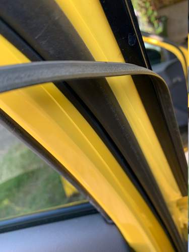

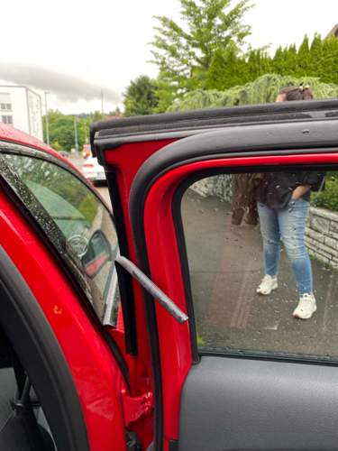

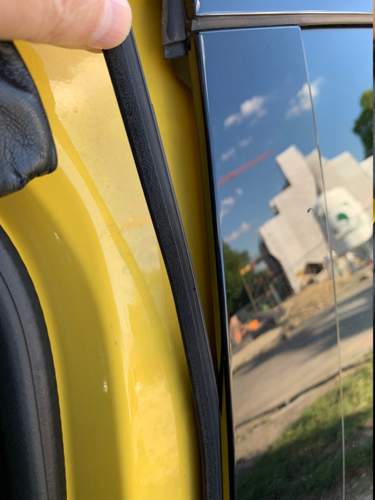

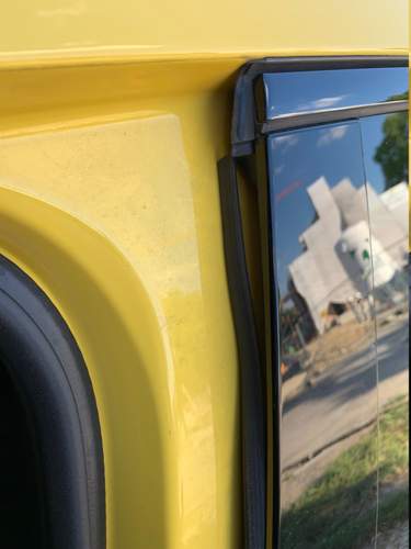

Ich habe heute beim Öffnen der hinteren Tür festgestellt, dass sich ein Gummi auflöst - dieser hängt nur noch zur Hälfte dran. Das Komische - auf der anderen Seite ist es genauso... Ist der Gummi so schnell porös - nach 3,5 Jahren? Oder hat hier jemand versucht, ins Auto zu kommen? Für was ist eigentlich dieser Gummi da - um Windgeräusche zu reduzieren?
Ist der Austausch / die Kosten des Gummi's durch die MB-100 Garantieverlängerung komplett abgedeckt?
Hintere Tür von außen
Gummi hängt rum
Zur Hälfte ab

es gab eine Produktionsabweichung beim Lieferanten der Zierblende für die B-Säule.
Deshalb sollte die Werkstatt eine Kulanzanfrage mit dem Schadenschlüssel aus dem TIPS-Dokument stellen, vielleicht geht noch etwas 😉
Die Leiste kostet etwas über 30 € inkl. MwSt.
Gruß Dirk
Heute RÜ vom Händler bekommen - pro Leiste zärtliche 75,80 Brutto.
