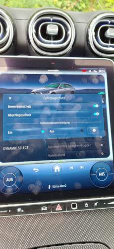

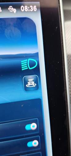

Bei mir gibt es den Punkt "Kollisionsfotos aktivieren" aber nicht. Gibt es hier verschiedene Ausstattungen ?

Zitat:@Insignia 888 schrieb am 15. Juli 2025 um 18:25:57 Uhr:
Vielen Dank für eure Antworten.Bei mir gibt es den Punkt "Kollisionsfotos aktivieren" aber nicht. Gibt es hier verschiedene Ausstattungen ?
Oha! 😲 das folgende sind alles nur Spekulationen (ich weiß es leider nicht): aber könnte das ggf an einem veralteten Software Stand liegen? Denn das guard 360 Paket scheinst du ja zu haben und mir ist nicht bekannt, dass es da verschiedene Versionen gäbe (abgespeckt).
Was mir noch einfällt: hast du dein Fahrzeug ordentlich in der MB App registriert? Ansonsten vll auch nochmal raus schmeißen und nochmal neu hinzufügen? Aber Sinn macht das eigentlich auch nicht wirklich, was ich hier sage 😅 denn selbst wenn nicht mit app verbunden sollte es möglich sein die Fotos im Fahrzeug zu speichern und dort anzeigen zu lassen. 🤔
Vielleicht hast du keine 360° Kamera oder das Augmented Reality, so dass dir notwendige Außenkameras für diese Funktion fehlen?
Welchen Softwarestand hast du?
Software ist E445.201 24023AC3
360 Grad Kamera und Augmented Reality sind vorhanden.
Bild #211601003
Das ist schon sehr kurios.
Was ich sehe: du hast den Nvidia Chipsatz und nicht die ganz neueste MBUX Version. Die Guard 360 hatte ich zu meinen "Nvidia Zeiten" in der C Klasse nicht, ggf. ist es da gar nicht verfügbar, das müssten andere nochmal checken.
Ging bei mir auch nicht (gratis Monat) obwohl 360 Kamera und AR.
Warum keine Ahnung war mir aber dann auch egal. Zahlen würde ich dafür nicht extra monatlich.
