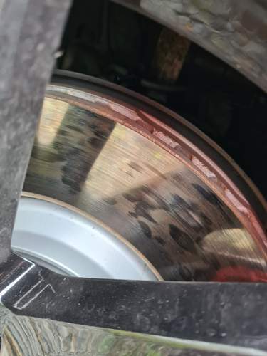

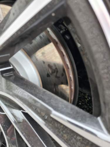

Moin alle,
Habe neue Scheiben und Beläge vor 5000km drauf gepackt da meine vorigen Scheiben auxh schon vibriert haben. Glaub die neuen Scheiben sind auch schon wieder im Eimer. Wie soll ich da agieren? Kann ja nicht alle 5000km neue bremsen kaufen.

Was hast du denn verbaut ? OEM oder Zubehör ?
Wenn ich mir die Scheiben und die ersichtlichen Hotspots so anschaue sieht das stark nach hoher Beanspruchung in der Einfahrphase und danach an, auch die sehr helle Verfärbung am Reibring/in die Belüftungen gesehen lässt vermuten das die Bremse ordentlich rangenommen wird ( versteh das bitte nicht als Angriff )
Mfg Mario

Danke fuer deine schnelle Rückmeldung, scheiben und beläge sind ATE. Habe die bremsen getauscht da ich das gleiche Problem mit meinen gelieferten bremsen hatte. Mega Vibrationen beim einbremsen.
Habe die jetzigen Scheiben eigentlich seicht eingefahren, ausser ab und zu autobahn bremserei hab ich die bremsen eigentlich nie so her genommen. Kann evtl ein anderes Bauteil fehlerhaft sein? Da die Symptome genau gleich bei beiden sind.
P.s. Die original bremsen hatten nicht so viele hot spots, jedoch beim starken einbremsen auch mega vibrationen
Du hast doch bereits am 12.02.22 den 2. Thread zu diesem Problem eröffnet.
Hier scheint das primäre Problem nicht deine Bremse zu sein, vielleicht solltest du dich mal genauer informieren wie eine Bremse auch bei hoher Belastung geschont werden kann- gerade was das Thema Temperatur angeht 🙄
....und Bremse einfahren bedeutet nicht unbedingt "seicht" einfahren.
Schau dazu einfach mal im Netz oder auch bei AT-RS
Mfg Mario

Sind das normale Beläge oder die ATE Ceramic?
@aqualoop-tcp schrieb am 26. April 2022 um 07:04:53 Uhr:
Da sind die ATE ceramic drauf
ATE Ceramic sind extrem harte Beläge, welche für ungelochte/ungeschlitzte NORMALE Scheiben sind für „normale“ komfortbetonte Fahrer.
Kenne das Fahrprofil nicht, aber die Scheiben wurden zu heiß.

Bist Du damit mal auf der Rennstrecke gewesen? Kann nicht so ganz verstehen, warum die Scheiben hinten bei normaler Fahrt so heiss geworden sind …
Die Scheiben sehen immer bei Ceramic ATE so aus, die Verfärbungen sind normal. Die Scheiben bekommen einen Grau/Blauen Schleier, "sieht aus" wie Angelassen ( Temperatur bekommen), ist aber völlig normal, steht auch so auf der Homepage von ATE.

Ne war noch nie auf einer Rennstrecke, auto wird nur normal alltäglich benutzt.
@boxster36 schrieb am 28. April 2022 um 09:29:11 Uhr:
Danke für das Update, warum aber dann die starken vibrationen wenn die Scheibe heiß wird?
