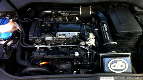

Morgen, habe vor kurzem einen Golf 5 gti gekauft, läuft auch echt super, hat 124tkm drauf nur leider hatte ich folgendes Phänomen auf der AB: hab ab 120 vollgas gegeben, zog bis 180 mit gutem Druck und dann auf einmal kam nichrs mehr, er hat gar nicht auf das Pedal regiert, bin dann vom Gas runter, wieder drauf aber Drehzahl ging zwar etwas hoch, langsam, aber Geschwindigkeit nahm trotzdem ab 🙁 dann ging er auf ein mal wieder bis 210 und es begann das gleiches Spiel von vorne
Im Speicher stand benzindruck sporadisch aber mit sehr altem km stand

also auf dem Foto kann man zwar wunderschön den Motor sehen aber noch lange nicht das SUV erkennen welches verbaut ist.
Meine damit das du es ausbauen musst um zu prüfen welches verbaut ist.

Und um zu deinem Problem zurück zu kehren: Macht ne Log Fahrt mit den wichtigsten Werten und stell es hier ein, dann ist es einfacher als zu rätseln woran es liegen könnte, kann ja Nur an Luft, Krafstoff oder Zündfunke liegen.

Ich werde mal die teilenr des suv prüfen.
Im vcds muss ich dann im motorstg die Live Werte angucken ja?

Genau ins Motorsteuergerät, Messwertblöcke und wenn du sie da ausgewählt hast kannst du live mitloggen. Einfach mal verschiedene Last und Drehzahlzustände.

Würde dir Empfehlen diese Werte im "Turbomode" bei VCDS in ein Logfile zu schreiben:
Drehzahl, Luftmasse, Einspritzzeit, Last, Lambda Soll/Ist, Abgastemp Bank 1, N75 Antaktung, Ladedruck Soll / Ist und Raildruck.
Und dann im 3 oder 4 Gang ( Wo halt bei dir Drehzahl und Geschwindigkeit 1:1 ist )von 1500 bis 6500 Touren einmal Voll durchbeschleunigen ( natürlich bei Öltemp 90°C)
Ein Tuner der sich auskennt kann mit so einem Logfile eigentlich schon sehen wo es klemmt.
