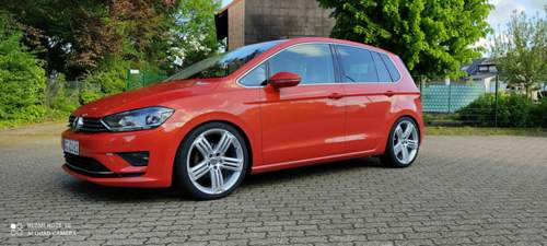

Hier mein Sportsvan mit 8x19 ET41 mit 235 Reifen. Sind orginal VW Talladega Felgen vom Scirocco. Passen optimal. Fahrwerk ist ein KW Street Komfort.

Habe beim Sportsvan mit den 235 Reifen keine Tachoprüfung machen müssen. Pretoria Felgen habe ich auch eingetragen. Mit Spurplatten 16/24mm pro Achse vorne und hinten

Das klappt eigentlich ohne Probleme. Ich fahr jetzt 8x19 ET41 mit 235/35 Reifen. Passt Top
