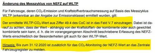

Es gibt nur richtig oder falsch, kein "optimal".
Der Wert in der Tabelle 49.4 "gewichtet, kombiniert" aus dem COC (und nur dieser) muss in V.7 eingetragen werden.
Ich vermute, die Mitarbeiter sind bis Ende des Jahres noch verwirrt, weil zusätzlich der NEFZ-Wert an das Zentrale Fahrzeugregister übermittelt werden muss. Das fällt jedoch ab dem 01.01.2021 weg.
