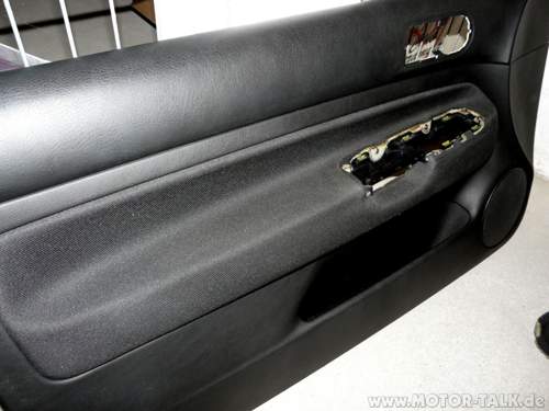

Mal zum Vergleich, hier meine Fahrertürverkleidung von meinem EX-GolfIV (heul) die ist 10Jahre alt, sah in Orig. noch besser aus als auf dem Photo......
Golf4verkleidung
