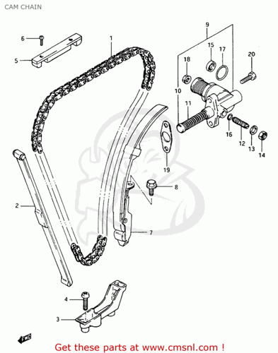

eine Frage noch zum wiedereinbau: ich musste um den Anlasser aus der Schale zu nehmen so ein Gebilde direkt undter dem Vergaser, kommt aus den Zylindern, abschrauben (siehe Bild roter Pfeil). dort ist ein langer Bolzen der in die Zylinder hineingeschoben wird und es ist eine Feder um den Bolzen gespannt. Weiss leider nicht wozu das da ist. auf jeden fall kriege ich das Ding nicht mehr reingeschoben, irgendetwas blockiert den Weg. hat jemand einen Tip?

Servus
Ich hoffe jetzt mal nicht das Du den Motor gestartet hast, ohne das das Teil drin wahr, dann gute Nacht. Wenn ich recht in der annahme bin, ist das Teil da um die Steuerkette auf Spannung zuhalten ( siehe Zeichnung ). Könnte in der Zeichnung nummer 9 und 10 sein, aus der Zeichnung siehste auch gleich den rest dazu und ich hoffe mal das beste.
Cam-chain-bigsue0095fig-12-a8d4
Du solltest ihm dann aber noch sagen warum "gute Nacht", denn die Frage kommt bestimmt als nächste, was da passiert sein könnte.
Achso, danke für den Hinweiss.
Ich hoffe mal ich liege jetzt richtig. Im besten fall, hatt sich nur die Steuerzeit geändert und wenn schlimm wird ( was ich nicht hoffe ) wirds dann wohl ein neuer ( gebrauchter ) Motor. Die Steuerkette könnte im lockeren zustand überspringen und die Ventile schlagen dann auf die Kolben. Will aber kein Schwarzmaler sein. Aber wie es aussieht wurde der Motor schon bewegt ( Motor spring nicht an ). Bitte verbessert mich wenn ich mich verhauen habe.
da gibts nichts mehr hinzuzufügen, da gilts nur guter Hoffnung zu sein.
edit: mal sehen wer sich dann die Kappe aufsetzt wenn´s ihm Kolben und Ventile zerkloppt hat
jap, motor wurde gestartet. au klasse, und ich dachte das schlimmste problem wär erstmal beseitigt...
was wäre denn im schlimmsten fall alles zu erneuern? die komplettet zyliner?
