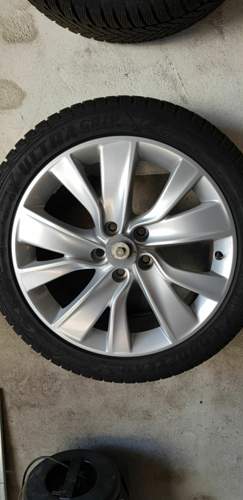

Oder hier, das Bild rechts außen sind die WR die Opel u.a. ab Liste für den Insignia B oft mitverkauft hat (zumindest bei den Business Kunden).
235/45 R 18 M+S 7½ J x 18 ET 41LK: 5 x 115

Das sind meine
