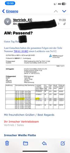

Für mich ist da zuviel unklar sorry! Gemäss Produktion wäre es ein FL, gemäss Scheinwerfern auf dem Foto aber eindeutig VFL. Dann ist Prüfbericht und Gutachten gemäss heutiger Auskunft Irmscher für Turbo Star mit 5x112…??!! Da liegt wohl das falsche Gutachten und ein falscher Prüfbericht vor. Sorry damit bin ich leider raus😕

Was bedeutet lt. "heutiger Auskunft Irmscher"? In der kpl. Irmscher ABE sind diverse Fabrikate und Modelle aufgeführt, u.a. auch 5x112 für VW Fzg., aber auch die Opels & Chevy.
Hi. Laut Irmscher Telefonat ist es definitv 5×115!!
Wäre richtig, denn der 2021er VFL hatte auch schon 115er Lochkreis.
@DocRog998
Sorry, Interesse wäre dagewesen aber da sind zuviele Unstimmigkeiten:VFL hat definitiv 5x120, Foto ist ein VFL Prüfbericht und ABE tragen die Nummer einer Felge mit 5X112🙁

@DocRog998 schrieb am 16. März 2023 um 13:41:56 Uhr:
Und dann halt NICHT für GSi ab Baujahr 2017!!!!
Und VFL ist nicht definitiv 5x120. Auch der VFL GSi hatte zum Schluss 5x115!!!
Aber März 2020 wäre ja auch FL
@Dave1972 , hast Du da mehr infos, z.B ab welcher VIN?
Lt. EPC wurden die GSi Radnaben auf die normale 5x115 Version geändert
ab VIN L1000001-
Das Facelift hingegen kam erst
ab VIN M1000001-
Die richtige TurboStar Felge sollte lt. Irmscher Homepage somit die i6110611 sein,
Satzweise erhältlich unter der Nr. i9910611. Link Irmscher
