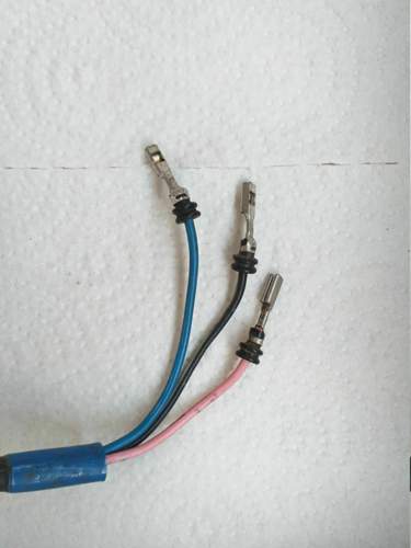

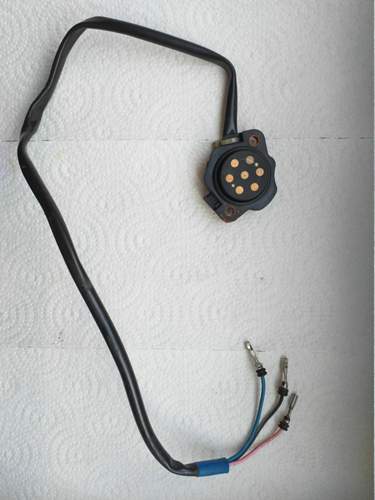

Hab gerade den Gangsensor von der Gixxer ausgebaut.
Steckergehäuse war nicht mehr aufzufinden,aber man sieht ja gut die Kabelfarben :
-BLAU
-SCHWARZ/WEISS
-ROSA
Gangsensor GSX-R 750 MJ 2000
Kabelfarben Stecker Gangsensor

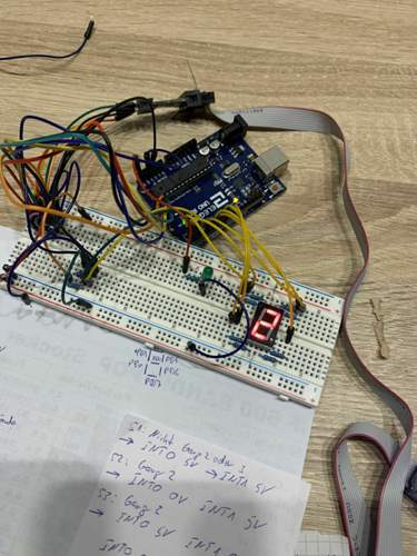

Mir ist aufgefallen, dass ich falsch gemessen habe. Habe jetzt gerade noch mal neu gemessen und bin jetzt zu einem Ergebnis gekommen bzw habe jetzt verstanden wie da was geschaltet wird.
Schwarz/Rot ist die Leitung für den 2. Gang und Grün/Blau die Leitung für den 3. Gang.
Also wäre der Anschlussplan der hier in dem Thread ist falsch. Dort wird die Schw/Rot als 2.-3. Gang und GR/BL als Ausgangsleitung definiert.
Zum Schaltverhalten: Konstant 5V an beiden Leitungen außer im 2.Gang an Schw/Rot 0,2V und im 3. GR/BL 0,2V.
Also reagiert das Steuergerät auf die fallende Flanke. Damit lässt sich jetzt natürlich keine richtige Ganganzeige realisieren. Werde aber denke ich trotzdem etwas basteln um mir dann wenigstens die beiden Gänge anzeigen zu lassen. Immer noch besser als gar nichts ^^ Habe sogar noch einen Controller und alle anderen benötigten Komponenten hier zu Hause rumfliegen.

Habe mir jetzt eine kleine Schaltung gebastelt und ein Programm geschrieben, welches auf die fallenden Flanke der beiden Signalleitungen reagiert. Eventuell bau ichs morgen mal ein.
So, Schaltung fertig, klappt alles so wie ich es will.
Ist jetzt natürlich nur ein Prototyp und provisorisch. Klemm das Ganze morgen ans Moped und guck ob es dort auch so gut klappt.
Hier mal ein Bild:
Img-3807
