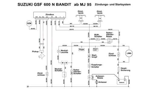

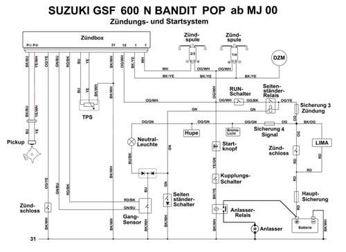

Deine POP hat einen GEAR POSITION SENSOR laut Schaltplan aus dem WHB.
Und der ist 4-polig ,also 4 Kabel am Stecker.
Kabelfarben:
-SCHWARZ/WEISS = Kl.31 Masse bei SUZUKI
kannste Dir merken für Zukunft.
Masse is immer BK/WH bei SUZUKI.
-BLAU
is normalerweise NEUTRAL-Stellung-Anzeige.
Also Minus-Signal ( RÜCKLAUF-LEITUNG ) von der Neutral-Leuchte.
Heisst bei mir = Kl.31-S
Kannst auch Deine Eigencreation wählen,falls Dir die Klemmenbezeichnung nicht gefällt.
-ROT/SCHWARZ.
-GRÜN/BLAU

Schaltplan für POP kommt noch.

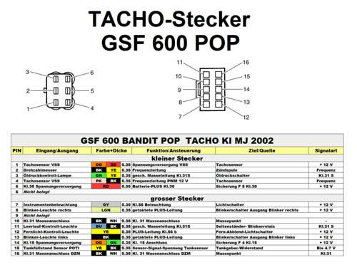

Hier mal PINBELEGUNG vom TACHO/Kombiinstrument.
Bitte die PINBELEGUNG am Fz prüfen !!
Müsste soweit stimmen,nur sind die Angaben im WHB nicht eindeutig bzw.fehlen teilweise.
Die Kabelfarben für Tachosensor sind evtl.vertauscht.
Farben stimmen nur PIN-Nr. evtl. verdreht.
Genauso die Leitung GELB/SCHWARZ vom Tankgeber.
Die kann auf PIN 15 liegen ( so wie in meinem Plan ) oder auf PIN 9.
Auf alle Fälle liegt sie am grossen 10-poligen Stecker.
Nicht am kleinen 6-poligen.
Deswegen auch die geforderten Bilder von den Steckern.

Die Knalltüten haben natürlich unnötigerweise die Kabelfarben an beiden Tachosteckern geändert Richtung Tacho,also tachoseitig.
Manche Kabelfarben wechseln,manche bleiben gleich.
Meine Farbangaben beziehen sich auf die Steckerseite ( weiblich)vom Hauptkabelbaum.

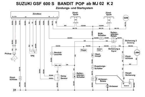

Die POP ab MJ 02 hat ne kleine Änderung an der Zündbox.
Der TPS ( DROSSELKLAPPEN-POTI) hat ne eigene Masseleitung .
Kabelfarbe :BK/BN
SCHWARZ/BRAUN.
Hab den Stromlaufplan angeglichen.

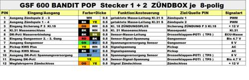

Hab noch ne PINBELEGUNG für Zündbox gemacht.
Die ist aber nur vorläufig.
Da gibt's zwei Stecker an der Zündbox.
Jeweils 8-polig.
Macht also 16 Pins insgesamt.
Belegt sind aber nur 12 Pins.
Wo die unbelegten PINS liegen ,geht aus Schaltplan nicht hervor.

PINBELEGUNG Zündbox GSF 600 S

Das was ich bereits sagte :
Die POP hat den 4-poligen Gangsensor schon.
Die KULT ( die meinte der Autor ) hat den noch nicht,deshalb muss umgebaut werden.
Das brauchst Du schonmal nicht machen.
Leider hat der Autor/Ganganzeigen-Einbau-Spezialist keine Spannungswerte bzw. Ohmwerte gepostet.
Anscheinend hat er Schiss,das jemand seine Idee abkupfert.
Und welches das SIGNALKABEL ist,hat er auch nicht gepostet.
Sind ja zwei Kabel,die zur Zündbox laufen.
ROT/SCHWARZ
GRÜN/BLAU
Also rausmessen ist angesagt.
