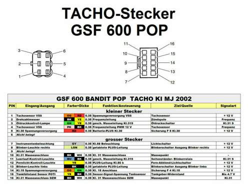

Ich habe ebenfalls einen Digitalen Tacho verbaut bei meiner 2003er Bandit, bekomme aber irgendwie den Tacho nicht zum laufen. Es ist einer von Daytona und soll das Original Signal verwerten können. Ich habe das Motorrad gekauft gehabt wo keine Stecker mehr vorhanden waren am eigentlichen Tacho ( alle Kabel gekappt) , daher meine Frage. Das Tachosignalkabel ist am neuen Tacho angeschlossen aber wenn ich ihn eichen will kommt immer error. Nun hab ich hier gesehen das es wohl noch eine Versorgungsleitung für das das Tachosignal gibt. Bevor ich hier aber das Steuergerät schrotte frag ich sicherheitshalber mal nach. Muss dieses Orange/Rote Versorgungskabel an + angeschlossen werden?
Vielen Dank schon mal für eure Hilfe.
Na klar.
Das OG/RD Kabel ist 12 V Spannungsversorgung für den Tachosensor.
Guggst Du Pinbelegung
Tachostecker Bandit 600
Super, danke für die Info 🙂

Das sind keine 5 Volt ,sondern 12 V beim Tachosensor.
Und die Kabelfarben stimmen auch nicht.

Kurzes Feedback von mir. Also die Info war goldrichtig. Mit einer Ausnahme. Bei mir ist die Versorgungsleitung für den Sensor nur Orange ohne rote Ader. Aber hat alles super geklappt. Der Tacho funktioniert nun endlich. Danke nochmal Leute 🙂
