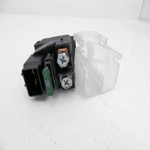

Überprüft mal das Anlasserrelais
Was hat das mit dem Licht zu tun?
Weil die Kontakte gern verschmoren am Anlasserrelais.
Ich kann Dir gern ein Foto reinstellen von nem defekten Relais.
Da ist bei SUZUKI die Hauptsicherung integriert.
War ne Scheissidee von den Japsen.
Genauso wie Seitenständer-Relais und Blinkerrelais zu einer Einheit zusammen zu fassen.

Deswegen war ich so schlau und hab ein Bild mit sichtbarer Sicherung ( 30 A ) reingestrellt.

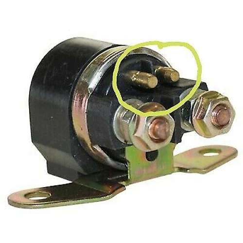

Im Anhang ein Anlasserrelais alter Bauart ohne Sicherung.
Und mit nur zwei Anschlüssen.
