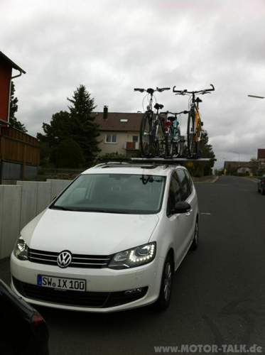

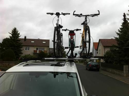

Das Spiel ist definitiv vorhanden, ich habe die Slidebar jetzt rund 2000 km getestet und konnte keine Geräusche (zumindest Geräusche die auf das Spiel Rückschlüsse ziehen lassen) oder andere Probleme feststellen.
Ich denke das die Ingenieure von Thule schon weissen was sie tun. Ich nutze sie zwar nicht mit der Box, habe statt dessen 3 Fahrräder auf dem Dach.
Anfangs störte mich das auch mit dem Spiel, dies war aber grundlos.
Hätte sie auch zurückgeschickt.
Mit einer Dachbox hätte ich vermutlich die Wingbar gekauft aber für das Auf- und Abladen von Fahrrädern ist die SlideBar unbezahlbar praktisch. Wobei das Beladen der Dachbox durch das Herausziehen wohl auch ungemein erleichtert wird.
