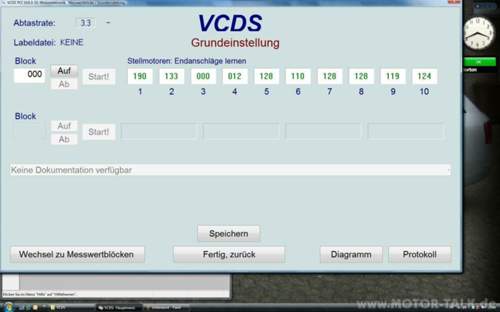

Kann mir bitte mal einer die Grundeinstellungswerte vom S6 Motorkennbuchstabe ANK mitteilen.
Meine kleinen Problemchen mit den Kats und so manche Übergangsprobleme wenn ich unter 2500 u/min vom Gaspedal runtergehe ( hört sich in etwa so an, als wenn der Motor noch einmal kurz beschleunigen möchte aber durch die schliessende Drosselklappe nicht kann).
Ich bin langsam der Vermutung, da ist in meinem S6 ein Billigchip verbaut.
Falschluft und sonstige Bauteile wie Zündung, Ansaugrohrklappen etc. kann ich langsam alles ausschliessen.
Ich hab eine Bild angehängt, in dem eine Hardcopy vom VAG Com mit den 10 Kanälen und deren Werten ist.
Bitte schaut mal einer nach, welche Werte bei seinem hinterlegt sind.
Vielen Dank schon mal. :-)

Hm, die Werte sind bei meinem ein klein wenig anders. Allerdings habe ich keine Ahnung, was die überhaupt bedeuten.🙄

Ist der Motor dabei gelaufen , Betriebstemperatur ? Oder nur Zündung an ?

Gelaufen ist der Motor nicht, da ich ihn ja nicht neu anlernen wollte. Auf Betriebstemperatur war er aber.
Danke,
der Motor wird aber nicht neu angelernt wenn man die Werte in der Gruppe000 kontrolliert, oder liege ich da falsch ?
Hier die Legende für die Werte:
Anzeigefeld:
1. 184...215 Kühlmitteltemperatur (85...105°C)
2. 20...30 Motorlast
3. 77....83 Motordrehzahl
4. 121...135 Arbeitsbereich der Leerlaufstabilisierung
5. 80...125 LLstab. Kennlinienpunkt
6. 123...137 LLstab. Lastanpassung
7. 41...61 LLstab. Kennliniensteuerung
8. 123...133 Lambda-regelung
9. 100...150 Lernwert Lambda-Regelung
10. 35...37 Zündwinkel Leerlauf

Bei abgestelltem Motor erfährst du ja nicht alle Werte. Im Block 000 werden ja die IST-Werte des Motors ausgegeben. Wenn er nicht läuft, zeigen einige Sensoren dann natürlich den Wert 0 an.
Hm, da gibt es wohl einen Unterschied Fl/VFl. Wenn ich in den "normalen" MWB die 000 starte, sagt er mir "MWB nicht vorhanden". Leider gibt es für unseren Motor ja keine Labeldatei. Du könntest höchstens mal ein Steuergeräteabbild machen und mir schicken. Dann schau ich mal nach, ob es da Unterschiede gibt. (Und wenn das so sein sollte, werde ich das an Ross-Tech weiterleiten.)

Nach dem Vergleich sehe ich, dass die Wertemeines S6 so ca. im Sollwert liegen.
Also doch mal imLemmiwinks leichte Veränderungen durchgeführt. Lambdaregelzeit um 1/10tel Sekunde verkürzt.
Probefahrt ---> 🙂🙁
da nun nach dem Verstellen auf Lambda - langsamer, sind die Symtome schlechter geworden.
Also Lambda um 1/10 Sekunde schneller als Serie eingestellt und die Gemischbildung bei Lastreduzierung um ca. 1 % fetter eingestellt.
🙂 Das Pendeln ist um ein vielfaches besser, teilweise gar nicht mehr vorghanden und bei Gaswegnahme fällt der Motor bei nicht mehr zusammen. Am WE kommt der Test dann auf ca. 300 Km Mischbetrieb, weil zur Verwandschaft gefahren wird. Bin schon gespannt.
