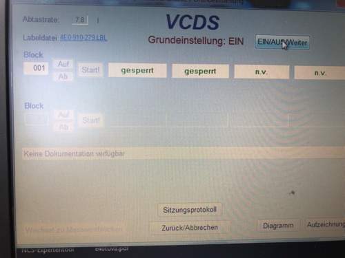

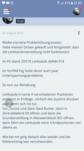

Lenkrad lässt sich nicht in verstellen, bei Stellgliediagnose bewegte es sich nochmal kurz, seitdem nichts mehr. Grundeinstellung nicht verfügbar, nur Stellgliediagnose.
3.

1 Fehler gefunden:
02510 - Lenks‰ulenverstellung
014 - defekt

Zur Behebung wegen deiner Lenksäule . Ist nen alter Beitrag von mir .
Screenshot-20171219-210546
Danke🙂 Werde ich heute nochmal machen, weist du vielleicht auch welche nummer bei zentralelektrik für Sitz vorne rechts ist?
Leider kommt Bei mir nur gesperrt. Hast du vielleicht einen Login für Zugangsberechtigung?
LG
Jemand einen Tipp für mich? Lg
Ja lies dir meine Anleitung nochmal einmal durch oben . Bevor du das machst mit der Grundeinstellung den Taster für die Verstellung in allen Richtungen einmal anwählen.
