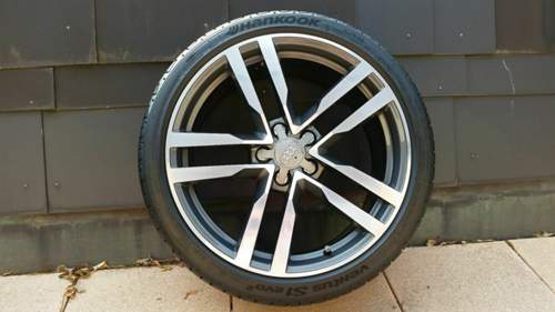

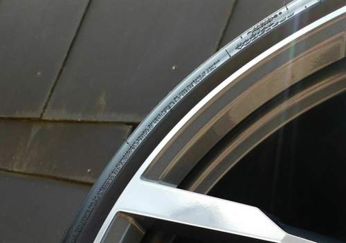

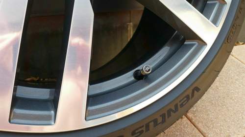

Um das Thema Felgenkonservierung noch mal anzuheizen:
Ich habe ja die ursprünglichen glanzgedreht/glanzschwarzen Felgen wieder abbestellt. Irgendwas an denen hat mich immer stört, das abgerundete Design passte nicht so ganz zum kantigen TTS, und das glanzschwarz fand nirgendwo ein Gegenstück am ganzen Auto. Dafür gibt es aber jede Menge Anthrazit- bzw. Titanfarbenes, wie den Grill und den Diffusor. Nur waren Felgen mit Grau oder Titan, die für den TTS angeboten wurden, stets matt - das möchte ich nicht, Matt-Lack ist mir fast so ein großer Dorn im Auge wie Carbon (ich mag grundsätzlich keine Trends mitmachen).
Schön fand ich dagegen die "Standard"-19Zoll Felgen vom TT ... die es für den TTS nicht gibt. Kantig und Titanfarben - perfekt. Also habe ich den TTS auf den Standard-18"er bestellt und mir die TT-Felgen schon anderweitig besorgt - neuwertig.
Nachdem ich sie nun aufbereitet habe, sind sie wirklich neuwertig.
Verwendete Mittel:
- Politur: CHEMICAL GUYS V38 Optical Grade Final Polish - Auf dem Spiegel maschinell (Flex 3401 und weißes LAKE COUNTRY Pad), auf den Speichen und im Bett mit der Hand (LUPUS Handpolierschwamm)
- Abnahme: CARPRO Boa orange Mikrofasertuch
- Entfetten: Isopropanol (IPA)
- Versiegeln: GTECHNIQ C5 Wheel Armour
Angepeilte Standzeit: Die ganze Sommersaison 2016, also ca. 7 Monate. Das Beading (Wasserabperleffekt) im letzten Bild lässt die Fähigkeit zur Schmutzabweisung des C5 erahnen: Außer einer Shampoowäsche dann und wann benötigen die Felgen nichts anderes mehr. Bremsstaub geht schon mit dem Kärcher runter, "Einbrennen" ist kein Thema, mein Putzmittelsortiment enthält ein Mittel für jeden Mist (wortwörtlich, ich habe Spezial-Einwegtücher zur Vogelmistentfernung für unterwegs) - aber keinen Felgenreiniger.
