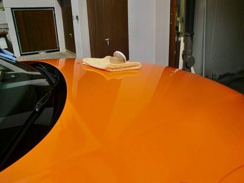

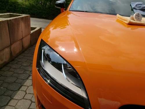

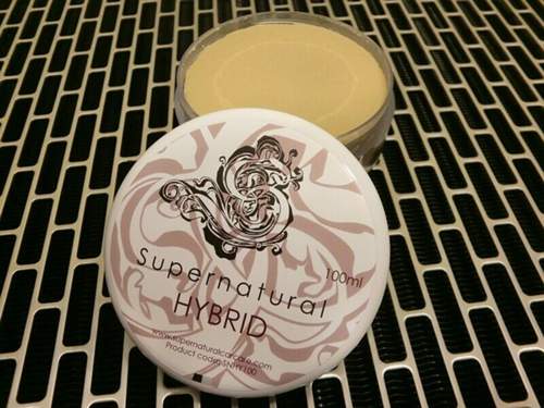

Wer also meine preisunabhängige Empfehlung für ein gutes Wachs hören will: DODO JUICE Supernatural Hybrid. Gut 5x so teuer wie das Collinite 476s, aber kaum besser. Nicht messbar besser. Vielleicht sogar gleich gut. Aber ich komme sehr gut mit dem Produkt klar, und der Glanzzuwachs (Glanz kommt zu ca. 90% durch Politur, nicht durch Wachs (ca. 10%)) ist schön und in Richtung glasig-hart.
Anbei ein Bildchen von meinem kürzlich verkauften 8J zur Verdeutlichung: Die Haube glänzt und hat eine Tiefenwirkung, als könnte man reinspringen und untertauchen.
