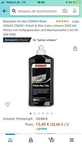

Okay, vielleicht etwas günstiger? Was ist hiermit?!
.jpg
Bloss nicht!
Wenn es eine Handpolitur sein soll (das schließe ich ais Deiner Reaktion auf Thorsten's Vorschlag, dem ich mich sonst angeschlossen hätte, ich habe die von ihm genannten Produkte ebenfalls hier)....
Also wenn es eine gute Handpolitur sein soll, dann diese 3 hier:
Ultimate Compound, sehr effektive Handpolitur, die Du über Druck und Polierdauer gut für leichte bis mittlere Kratzer dosieren kannst:
https://www.autopflege24.net/...ars-ultimate-compound-politur.html?...
Ein oder besser 2 (falls es mal runterfällt) Applicator Pads zum Verarbeiten der Politur:
https://www.autopflege24.net/autopflege24-applicator-pad.html
Ein brauchbares Mikrofasertuch zum Abnehmen der Politurreste:
https://www.autopflege24.net/...ellow-fellow-2-0-poliertuch-klein.html
Ich unterstütze übrigens auch den Vorschlag für eine Keramik-Versiegelung oder ein Glass Coating. Das Zeug schützt gut und lange (variiert nach Produkt)
Die kosten allerdings ab 50 bis 150 EUR und sind eher in Mengen für 2 Autos als in Mengen für nur einen Spoiler zu bekommen.
Ich hab grad extra noch mal in den Kühlschrank geschaut, aber ich habe nur noch Base Coat und Felgenversiegelung als Restmengen, sonst hätte ich Dir 1 oder 2ml (reicht locker für Spoiler) kostenlos überlassen.
Aber irgend ein Schutzprodukt MUSS nach dem Polieren drauf, denn Politur konserviert nicht. Da tut es natürlich auch ein Wachs, aber selbst die besten erreichen kaum mehr als 6 Monate Standzeit und müssen dann erneuert werden. Und auch dafür brauchst Du wieder ein Applicator Pad und ein weiches Mikrofasertuch zum Abnehmen der Überstände (Volksmund: "auspolieren")
