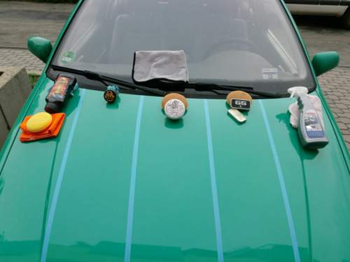

Ich fang mal testweise ganz klein an - und mach erst mal NUR den Heckspoiler.
Und dann schau ich mir das in aller Ruhe an. Und dann entscheide ich, ob dann das Dach, die A-Säulen und die Motorhaube auch in die Versuchsreihe einbezogen wird. Und dann schreibe ich hier meine Erfahrungen... 😉
