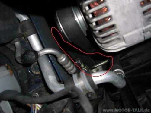

bei der Ölstandskontrolle fiel mir heute folgendes auf:
Wenn man vor dem Auto steht und in den Motorraum blickt, kann man vorne (also zur Stoßstange hin) links (also Beifahrerseite) unten direkt neben dem Kühler, wo Kühlerschläuche bzw. Leitungen der Klimaanlage langlaufen, eine Art Grünspan oder Moos sehen.
Ich weiss nicht, was es ist oder wo es herkommt, aber es breitet sich dann auf der darunterliegenden Unterbodenverkleidung aus. Es war etwas feucht dort, aber das kann auch durch die Regenfahrt gekommen sein.
Meine Frage: Was könnte das sein?
Kühlerflüssigkeit? Dagegen spricht meines Erachtens, dass die Kühlerflüssigkeit ja eher lilafarben ist und ich keinen Kühlwasserverlust feststellen konnte.
Irgendetwas aus der Klimaanlage? Aber wenn Kältemittel entweicht, wäre das ja nicht sichtbar.
Vor einiger Zeit wurde mal ein Kontrastmittel für die Klimaanlage benutzt, da dort ein Schalter defekt war. Könnten das Rückstände davon sein?

n Foto wäre sehr hilfreich... aber ich denke mal ich kann mir schon gut vorstellen was das sein sollte... 😉 Ich schätze du hast noch keinen Kühlwasserverlust, aber sehr bald wirst du einen haben... Dann solltest du den Kühler wechseln lassen, weil der durchgefault ist... ist (leider) ein etwas öfter vorgekommenes problem...

So, ich habe jetzt mal ein Foto gemacht. Es ist zwar nicht so gut zu erkennen, aber ich denke, man kann es doch sehen.
Heute Morgen war ich bei meiner freien Werkstatt und die meinte, dass es sich um Kontrastmittel handelt. Man kann allerdings nicht sagen, ob es noch von der damaligen Reparatur stammt und einfach nicht weggewischt wurde oder ob die Anlage erneut undicht ist. Bislang merke ich allerdings kein Zischen oder Klopfen der Klimaanlage beim Einschalten, wie es vor der Reparatur der Fall war. Ich gehe daher einfach mal davon aus, dass es sich um altes Kontrastmittel handelt, was ncht entfernt

Kühlmittel ist ja eher rot. Das hier ist ja grün. Das könnte vielleicht das Öl aus der Klimaanlage sein, da es ja auch direkt an den Klimaleitungen ist.
jop...das ist von der Klimaanlage... abwischen (lassen) gründlichst und beobachten! Im Bedarfsfall einfach nochmal beanstanden...
Gut, ich bin jedenfalls schon mal froh, dass es keine Undichtigkeit am Kühler ist.
Ich werde es bei Gelegenheit mal gründlich entfernen und dann schauen, ob es wiederkommt.
Meine Vermutung: Es ist schon seit der Klimaanlagenreparatur dort, aber es ist bei Tageslicht schlecht zu erkennen (sieht man ja auch auf dem Foto). Erst mit einer starken LED-Taschenlampe sieht man es deutlich. Vermutlich ist es mir gestenr erst aufgefallen, da es dunkel war und ich mit der Taschenlampe direkt dort hin geleuchtet habe. Wenn es tatsächlich ein Leck in der Anlage wäre, würde man bei Einschalten der Anlage sicher auch wieder die bekannten Zisch- und Klopfgeräusche hören, wenn der Kompressor versucht, Druck aufzubauen. Ebenso hatte ich damals ein drehzahlabhängiges Heulen am Klimakompressor, welches ebenfalls durch die zu geringe Füllmenge verurdacht wurde. Bislang höre ich nichts davon.....hoffe, es bleibt so.
