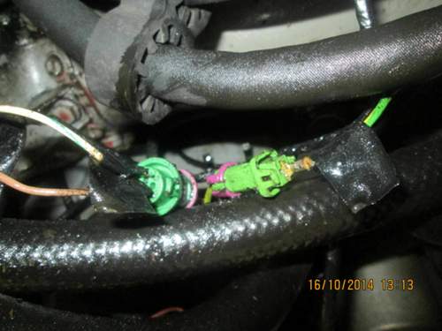

Moin moin,
mir fiel letztens im Motorraum ein grüner Stecker auf, der keinen verbundenen Gegenpart hat... Ich bin mir nicht ganz sicher, aber ich meine, als ich damals meinen Motor wieder reingesetzt habe, hätte ich keine unverbundenen Stecker gehabt. Nun hat die Werkstatt zweimal das Rein-Raus-Spielchen betrieben, und ich frage mich (bzw euch), ob das so seine Richtigkeit hat...?
Position ist fahrerseitig links neben dem Längsträger, auf dem Bild oben müßte das ABS-Steuergerät sein.
Was gehört da verbunden?
P.S.: 96er ABZ/CML ;-)

Klimakompressor !
Öhm - Klima läuft aber?!
Drucksensor?
Wo müßte ich das Gegenstück genau finden, sieht man das von oben oder muß man von unten ran?
Eigentlich hat die Magnetkupplung genau so einen grünen Stecker....
Mhhhh
Die Werkstatt hatte gemeint, die hätte kein Kabel gefunden, was da hingehört... ich glaub, ich muß selbst nochmal auf die Grube und gucken. Wird aber vermutlich nix vor nächster Woche.
Wie lange braucht eigentlich so ein Stecker, bis er grün oxidiert ist? Isser nämlich, so daß der Mechaniker meinte, da wäre nie was dran gewesen...?!?
es reicht ein Winter aus das er grün wird.
Jeh nachdem wie feucht der wird ...
das gegenstück ist auch grün :-) und man sieht es sogar auf dem Foto lach
2x grün wäre dann zu verbinden

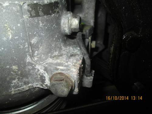

Hab mal ein bißchen rumgefummelt, soweit ich mit meinen Wurstfingern da von oben reinkam - ich glaube, auf diesem Foto sieht man dan zweiten Stecker besser ;-) Der ist auch grün (ein leicht anderes grün) aber eckig und nicht rund. Und auch schon verbunden... Wenn ich das richtig verfolgen konnte, ist DAS der Stecker zur Magnetkupplung des Klimakompressors.

rund und eckig wird schwierig ;-)....und eckig ist einadrig ...gehört zum Klimakopressor...
was sind an dem andeen Stecker für Aderfarben dran...?
