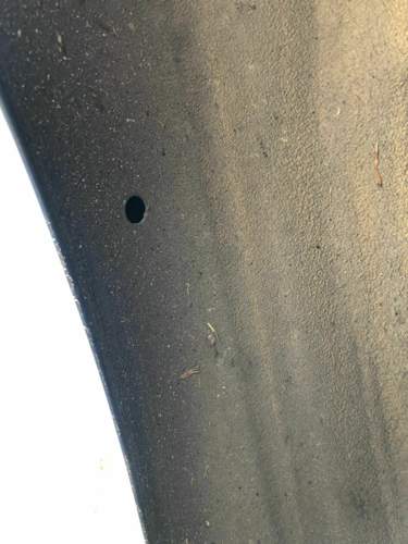

Hey forum, habe schon lang ein problem mit wasser im kofferraum bei meinem twintop, allerdings war das relativ wenig, eher feucht als nass. Jetzt ist es aber so schlimm geworden das der teppich links schon anfängt extrem weiss sich zu verfärben, also schimmelt. Habe den schimmel erstmal mit einem teppich reiniger entfernt. Ich weiss nicht woher das wasser kommen soll. (Ein blick ins reserverad hat mir gezeigt das dort auch bischen wasser stand) eins ist mir ziemlich sicher, es kommt von der linken seite irgendwo. Ein blick in den radlauf hat mir gezeigt das dort so ein „stopfen“ fehlt. (Insgesammt sind dort 2 , einer fehlt! Siehe bilder!) hab mir nun einen besorgt nur scheint das der falsche artikel zu sein. (Oe teile nr. 90590873). Nun meine Frage 1. weiss wer die richtige teile nummer von diesem stopfen?(astra twintop 1.8l 140ps Bj. 2006) Und 2. was könnte es sonst noch sein, wo ich überprüfen könnte?

Die Teilenummer gehört doch zu dem Stopfen. Es gibt aber noch einen Stopfen. Ich kann aber im Telekatalog nicht sehen, wo genau der hingehört.
https://opel.7zap.com/de/car/a04/a/6/9-1/?detail=13228516 Hier nummer 6.
Meistens steht das Wasser da drin, wenn die Ablaufschläuche verstopft sind und das Wasser dadurch nicht mehr ablaufen kann.

Den stopfen habe ich auch gekauft dann, also nr.6 die sind aber alle viel zu gross, sehr seltsam...

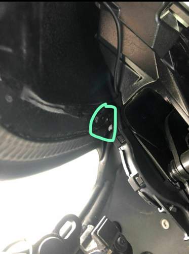

Also ich melde mich nun wieder zurück, habe den Fehler gefunden. Auf dem Bild wo ich eingekreist habe ist es undicht und läuft rein (waren auch Schimmel Spuren vorhanden, die ich entfernt habe). (Das ist die Dichtung am Eck von der hinteren linken Scheibe zum „Kofferraum“)Die ganze Dichtung austauschen möchte ich nicht. Hat jemand eine Idee wie ich das lösen kann? Einfach Silikon Dichtmittel drauf schmieren?
Edit: Ich kann das Bild nicht hochladen, kommt immer eine Fehlermeldung... Es geht jedenfalls um die Dichtung an der Ecke vom Kofferraum links (direkt nach der hinteren Scheibe)!

Nun konnte ich auch das Bild hochladen, wo es Undicht ist. 🙂
Undicht
Ja, gut. Hab das nicht rauslesen können.
Dann musst du wohl die Dichtung entfernen und neu einkleben.
Bei mir ist es die Stelle wo das Wasser in den Trichter geführt wird, wenn sich da das Wasser staut, dann läuft es innen an der Dichtung entlang, über die Stelle die du markiert hast, in den Kofferraum hinein. Sobald es draußen mal trocken bleibt, werde ich das angehen.
