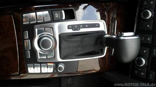

um die Erinnerung ein wenig aufzufrischen 😉
Tel. Taste ist auch da
hoffentlich kann man es erkennen
Gruß Wolfgang
bin mal eben ein besseres Foto machen gewesen, so habe ich zumindest auch einmal hinten gesessen 😁
Wolfgang, wir reden aber von dem 4 Tasten Bedienfeld und nicht (wie auf Deinen Bildern) von dem großen Bedienteil mit den 8-Tasten - das da die Telefon-Taste vorhanden ist sollte klar sein 🙂

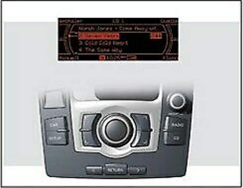

Morgen
hab im Internet ein Bild gefunden vom MMI Basic
ist zwar kein Gutes aber besser wie nichts 😎

Mmi-basic
Rs6-mmi-bedienteil
