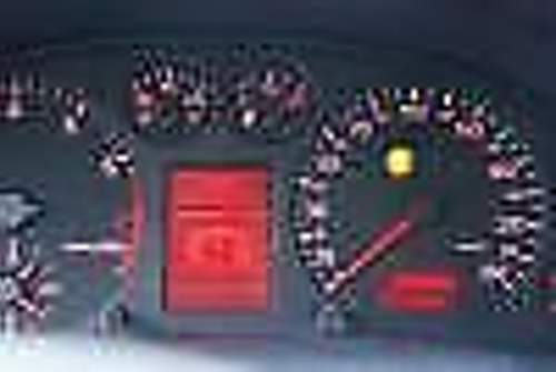

Also ich bin eben in der Stadt wenige Kilometer gefahren und auf einmal blinkte ein großes Ausrufezeichen in meinem Tacho und piepte laut, nach wenige Sekunden hat es aufgehört.
Woran liegt das? Also dazu muss ich sagen zur Zeit ist es sehr kalt und das Auto hatte Ölverlust durch etwas undichtem im Motor was jedoch sofort repariert wurde.

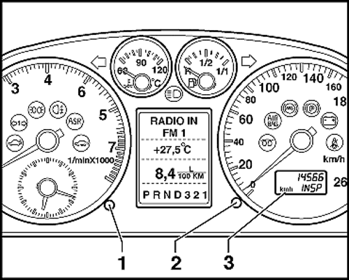

Eigentlich dürfte eine genauere Beschreibung der Kontrollampe nun auch möglich sein.
Ist eines der Zeichen hier enthalten was du gesehen hast @TE ??

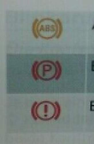

hatte mal sehr ähnliche Probleme.
Beim Starten das rote Ausrufezeichen ( 3. Zeichen, 3. Bild vom Sentinel) und 3x Piepen. War dann immer direkt wieder weg. (Bremse betätigen/loslassen).
Manchmal auch am Berg. Der Blick ins Handbuch verriet mir dann, dass ich mal Bremsflüssigkeit checken sollte.
Einmal kamen übrigens auch ESP und ABS Warnlampen.
Seit ich Bremsflüssigkeit (es fehlte nur minimal) nachgefüllt habe, kam das nicht mehr.
Patrick
das ausrufezeichen deutet auf einen zu niedrigen bremsflüssigkeitspegel, was bedeutet das die bremsanlage abgenutzt ist, meist reicht es bremsflüssigkeit nachzufüllen, würde aber auf lecks im system prüfen und die beläge und scheiben auch mal prüfen. ansonsten gab es auch einige die das problem wegen einer schwachen batterie hatten. hatte ich jedoch noch nie bei meinen alten beiden defekten batterien. kühlwasser und temperaturanzeige ist kein ausrufezeichen.
rotes ausrufezeichen = immer zuerst die bremsanlage kontrollieren, ist da nichts zu finden kann weitergesucht werden.

Begreifst du es nicht? Wenn im Display die Warnmeldung "Rot- Ausrufezeichen in Klammern" kommt ist der Bremsflüssigkeitsstand zu überprüfen!!! Da brauch es kein Bild!!!!!!! oder dein- aber wenn doch- geplapper.
Was ist an der Angabe des Threaderstellers für dich so unklar? Deinen Wunsch nach einem Bild macht den Thread nicht besser, ganz im Gegenteil.
Für dich noch mal zum Mitschreiben, kommt die Meldung im Display "Ausrufezeichen in Klammern in Rot" ist die Bremsflüssigkeit zu überprüfen! Nichts weiter!!!!
Sind die Bremsbeläge verschlissen gibt es eine extra Meldung! ist das ABS Defekt gibts ne extra Meldung! usw.
