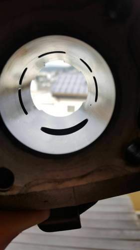

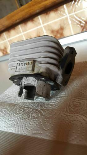

mach mal Foto vom Zylinder innen und außen
Ich habe bisher auch noch keinen Auspuff gefunden weil überall etwas von minarelli steht
Das ist Motortyp
Von innen
Seitlich
Unten
Auslass ist unten
